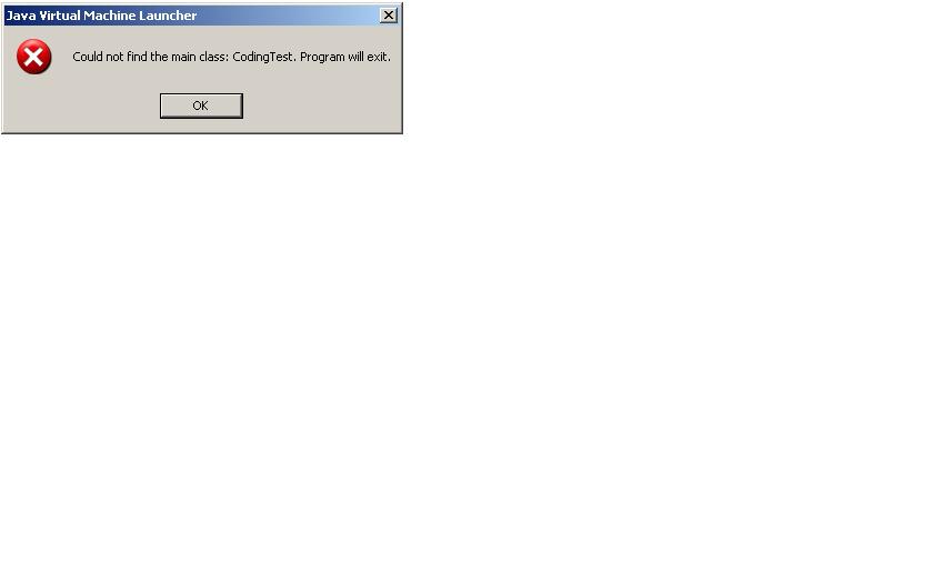

    Kann mir jemand einen Tip zum starten des Tools geben...? Danke
    Bekomme immer den Fehler
Hits:	189
Größe:	14,7 KB

    Also bei mir startet es mit einem Doppelklick (alternativ via Kommandozeile: "java -jar CodingTest.jar").
    Welchen Melder hast du?
    Swissphone Melder haben IBM850 als Kodierung (zumindest der Patron)

    Ich habe es auf anderem PC zum laufen bekommen. Allerdings ohne Erfolg den Text getestet. Er ersetzt mir die Zeichen ] [ {} nicht mit den passenden Buchstaben.
    Es handelt sich um einen Oelmann LX8
    Weiter oben habe ich meine Ersetzungsliste ja mal veröffentlicht dort sind alles Zeichen mit den dazugehörigen Buchstaben...
