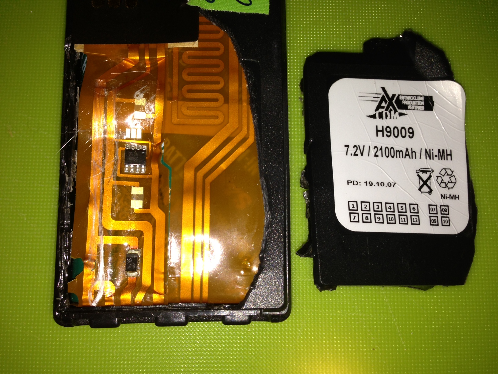

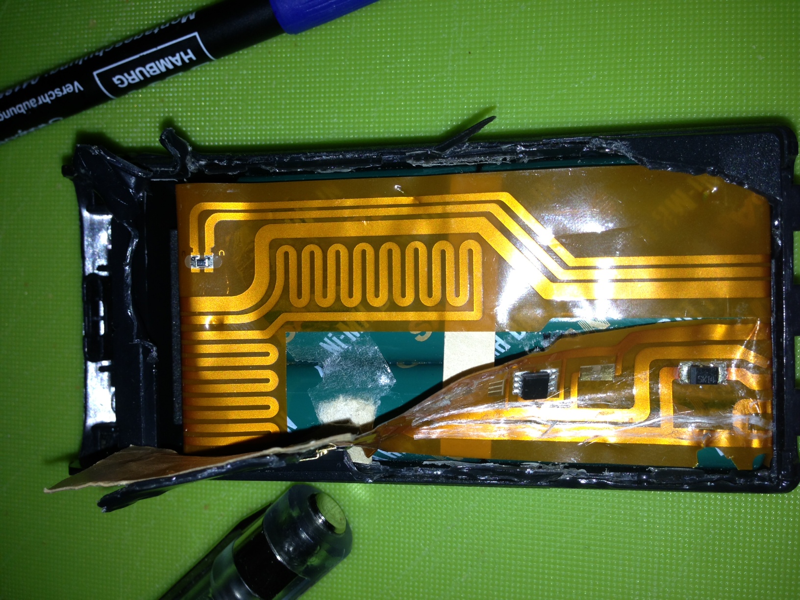

    18.06.2006
    1.728
    Okay.
    Habe da auch schonmal drüber gesessen. Zwar bei anderen Akkus ("Knollenakkus" für Fug10), aber hier wird es ähnlich sein.
    Mal die Kiste mit den defekten Akkus für GP3x0 rangeholt...:
    Wenn der Akku mit den Ladekontakten vor mir liegt, links Minus, rechts Plus, Kontakte mal durchgezählt, 1-2---3-4.
    Zwischen 1 und 3 ist ein Widerstand zu messen, hier mal eine Auswahl:
    Motorola HNN9008A: 11,88 kOhm
    Axcom H9008-16: 11,69 kOhm
    Axcom H9012: 12,70 kOhm
    Motorola: HNN9013B: 10,33 kOhm
    Ich gehe stark davon aus, dass das der Thermokontakt ist, testweise liegt mal ein Akku im Klimaschrank.... ;)
    Wird der Kontakt zum Ladegerät isoliert, fängt der normale Standlader gar nicht an zu laden / erkennt gar nicht, dass ein Akku gesteckt wurde. Wird der Pluspol isoliert, blinkt das Ladegerät gleich rot.
    Axcom-Schrott liegt glücklicherweise noch genug rum. Auch H9009.
    Mal einen Akku aufgemacht. Es darf spekuliert werden.
    Der 8-Beiner nennt sich "2929 H35B" Pin 4 hängt am Ladekontakt "1"
    Die Diode ist eine SK14, Schottkydiode, und hängt mit der Anode an Ladekontakt "4"
    Hier gehts weiter. Der NTC wohnt im oberen Teil des Akkus - klar, denn die Wärme steigt bekanntlich nach oben.
    Der 8-Beiner macht mir Sorgen. Pin 3 hängt auf Kontakt "2" vom Akku.
    Wäre es denkbar dass der Akku per 1-Wire o.ä. mit dem Ladegerät kommuniziert?
    Hat mal jemand ein Ladegerät aufgemacht, und speziell drauf geachtet was da drin steckt?
    Nachtrag. Gerade mal ein TDS von einem 1-Wire EEPROM gezogen. Wie schon oben gesagt, vom 8-Beiner geht Pin 3 (DATA?) auf Kontakt 2 am Akku, Pin 4 (GND?) liegt auf dem Minuspol... Die restlichen Pins sind laut TDS NC, genau wie im Akku...
    Uiuiui...
    Hmm, schau nochmal genau nach...
    Ein 1-wire Datenpin gibt es an den Ladekontakten meines Wissens nur bei den teuren IMPRES-Akkus an Kontakt 2.
    Also für GP3x0-Akkus beispielsweise die Typen PMNN4156AR und PMNN4159AR in Verbindung mit den IMPRES-Ladegeräten PMLN5188A, WPLN4189 und WPLN4194.
    Hingegen gibt es eine 1-wire Verbindung schon lange auch bei vielen Standard-Akkus am mittleren Fug-Kontakt.
    Probier mal bei einem GP360 oder GP380 einen Akku an zu klemmen, bei dem der mittlere Kontakt mit Tesa oder Isolierband isoliert ist.
    Das GP360/380 geht zwar klaglos an, aber du wirst keinen Akkustatus sehen.
    Denn für die Akkukalkulation benötigt die Firmware Infos über die Akkutechnologie (NiCd, MiMH, LiIon und Sollkapazität) welche per 1-wire über diesen Kontakt gehen.
    An den Ladekontakten kommt davon aber nix an, weil Motorola da nix fur vorgesehen hat.
