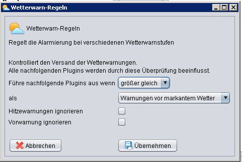

    Guten abend,
    habe bei der Wetterwarnung das Problem, dass bei der heutigen Vorwarnung nur N/A versendet wurde.
    Wetterwarnungen kommen mit Text, nur diese Vorwarnung kam ohne (siehe Bild).
    Was habe ich falsch eingestellt ?

    Was hattest du im Wetterwarnung-Alarmtext-Plugin stehen?

    Guten abend,
    bei der heutigen Wetterwarnung kam wieder alles.
    Anbei die Screen von Einstellungen und der heutigen Meldung.

    Ich denk das lag an der Vorwarnung. Für die hatten wir keinen Kurztext vorgesehen. Ist ein Fehler.
    Gesendet von meinem Nexus 10 mit Tapatalk 2
    Danke für die Rückmeldung. Bitte wenn möglich die Vorwarnung auch für den Kurztext aufnehmen.
