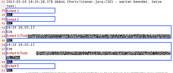

    Wenn zwei Alarme empfangen werden, werden diese in zwei Alarme getrennt. Bis jetzt wurden zwar auch immer die Einheiten getrennt aufgerufen, jedoch war es ein großer Textbrocken (wenn jede Einheit einen Freitext mitgeliefert hat).
    Habe mal versucht es darzustellen:
    Es werden jetzt die einzelnen Einheiten durch das NUL-Zeichen getrennt. Das bedeutet es werden hier 5 Einheiten (wenn eine Einheit einer logischen Adresse auf dem Melder entspricht) mit dem entsprechenden Text alarmiert. Ob der Zeitstempel dabei ist, ist programmierbar.
    Wenn jetzt jemand seine Pipeline nur bei dem Stichwort "Verkehrsunfall" o.ä. auslösen will, macht dies natürlich nicht so viel Sinn. Dies ist gedacht, für Leute wo die Adressen des Melders umsetzen müssen in Pipelines.

    Jetzt haben beide Gruppen jeweils zwei mal die Alarmierung erhalten. Eben einmal die der Gruppe 1 und die der Gruppe 2.
    Also Alarmierung war beispielsweise: Brand 3 Wohnhausbrand Musterstrasse 99 Musterhausen
    Die Meldung die dann angezeigt wurde:
    Gruppe 1 Brand 3 Wohnhausbrand Musterstrasse 99 Musterhausen Gruppe 2 Brand 3 Wohnhausbrand Musterstrasse 99 Musterhausen
    Ist irgendwie doof zu erklären..
    Ich ging halt davon aus, dass genau das durch das Swissphone-Teil in der neusten Version vermieden werden soll.

    Und wie ist deine Config? Mach mal ein Screenshot von deinen Einstellungen im Plugin und stell ein anonymisiertes Log ein...
    Genau das sollte eigentlich vermieden werden.
