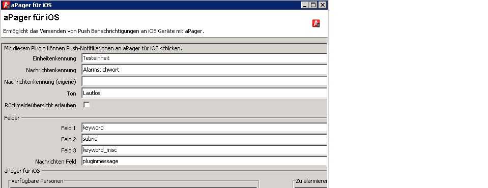

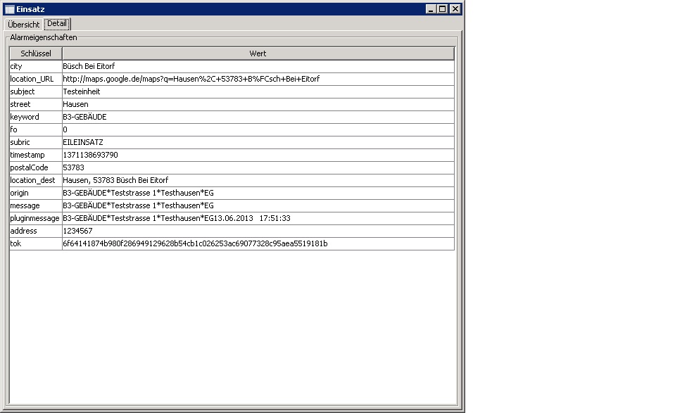

    Wollte das Problem mit EILEINSATZ (subric) in der zweiten Zeile von aPager IOS nochmal aufgreifen... Problem besteht weiterhin.
    Also der Log:
    13.06.2013 - 17:51:33.790 INFO AlarmPool - Neuer eingehender Alarm für "1234567"
    13.06.2013 - 17:51:33.790 INFO AAOController - Suche nach Stichwort in "B3-GEBÄUDE*Teststrasse 1*Testhausen*EG"
    13.06.2013 - 17:51:33.790 INFO AAOController - Alarmstichwort gefunden: B3-GEBÄUDE
    13.06.2013 - 17:51:33.790 INFO AddressGenerator - Versuche Einsatz-Adresse zu berechnen aus Feld <message>...
    13.06.2013 - 17:51:33.930 INFO AddressGeneratorStreetDictionary - Straße 'Hausen' in 'Büsch Bei Eitorf' gefunden
    13.06.2013 - 17:51:33.930 INFO AlarmPool - Kein Sammelalarm
    13.06.2013 - 17:51:33.930 INFO PipelineController - Pipeline gestartet für 1234567
    13.06.2013 - 17:51:33.930 INFO Pipeline - Pipeline von Feuerwehr (1234567) wurde mit AlarmData () gestartet
    13.06.2013 - 17:51:33.930 INFO PluginController - PluginController mit Plugin poc32_customAlarm.POC32_customAlarm (Admin0) mit AlarmData ()wurde gestartet
    13.06.2013 - 17:51:33.930 INFO POC32_customAlarm - Key "pluginMessage" gesetzt auf: B3-GEBÄUDE*Teststrasse 1*Testhausen*EG
    13.06.2013 17:51:33
    13.06.2013 - 17:51:33.946 INFO POC32_customAlarm - Key "subject" gesetzt auf: Testeinheit
    13.06.2013 - 17:51:33.946 INFO PluginController - PluginController mit Plugin poc32_customAlarm.POC32_customAlarm (Admin0) mit AlarmData () nach 16 ms beendet
    13.06.2013 - 17:51:34.040 INFO PluginController - PluginController mit Plugin textmod.Textmod (Admin1) mit AlarmData ()wurde gestartet
    13.06.2013 - 17:51:34.040 INFO PluginController - PluginController mit Plugin textmod.Textmod (Admin1) mit AlarmData () nach 0 ms beendet
    13.06.2013 - 17:51:34.134 INFO PluginController - PluginController mit Plugin logic.Logic (Admin2) mit AlarmData ()wurde gestartet
    13.06.2013 - 17:51:34.134 INFO Logic - Werden nachfolgende Plugins gestoppt?: false
    13.06.2013 - 17:51:34.134 INFO PluginController - PluginController mit Plugin logic.Logic (Admin2) mit AlarmData () nach 0 ms beendet
    13.06.2013 - 17:51:34.243 INFO PluginController - PluginController mit Plugin apagerIOS.ApagerIOS (Admin3) mit AlarmData ()wurde gestartet
    13.06.2013 - 17:51:34.243 INFO SendMessageApagerIOS - Größe der Nachricht: 504
    13.06.2013 - 17:51:34.649 INFO SendMessageApagerIOS - Versende Push-Nachrichten...
    13.06.2013 - 17:51:46.993 INFO SendMessageApagerIOS - Nachrichten erfolgreich versandt
    13.06.2013 - 17:51:46.993 INFO PluginController - PluginController mit Plugin apagerIOS.ApagerIOS (Admin3) mit AlarmData () nach 12750 ms beendet
    13.06.2013 - 17:51:47.040 INFO Pipeline - Alarmabarbeitung beendet
    13.06.2013 - 17:51:47.040 INFO Pipeline - Pipeline von Feuerwehr (1234567) wurde nach 13110 ms beendet, isError?: false
    Im Ahang auch doch die detailansicht von Testalarm. und Plugineinstellungen von aPager. Ausgelöst manuell über FE

    Wie schauts aus mit dem payload exceed bug? Greeets
  8. #278
    Wird noch geprüft.
    Im neuen Plugin behoben. Veröffentlichung jedoch erst wenn neue App Version veröffentlicht wurde.
