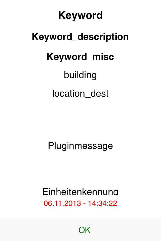

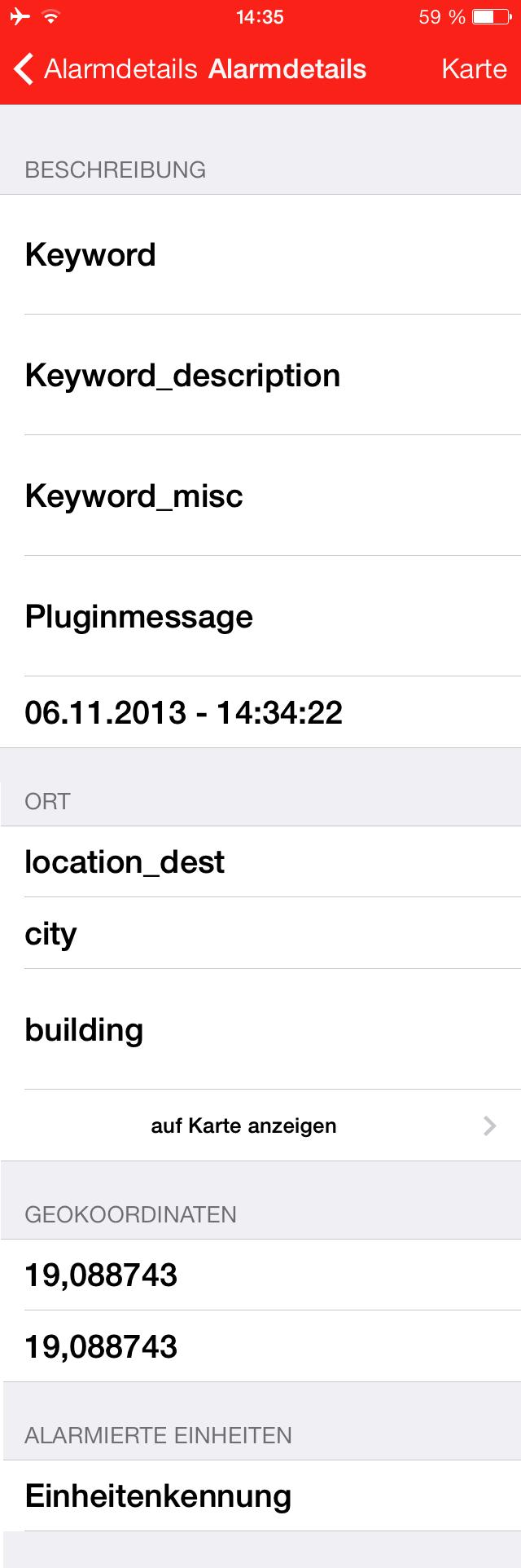

    Im Anhang mal zwei Screenshot der App mit den Feldern und entsprechenden Schlüsseln.
    Zur Meldung im Lockscreen/Notification-Center:
    Die änderst du separat im aPager-Plugin unter "Nachrichtenkennung". Dort kannst du angeben, ob das Stichwort (keyword), erste Zeichen des Alarmtextes (pluginmessage) oder ein eigener Text erscheint.
    Hoffe, du meintest das :)

  15. #480
    13.03.2013
    128
    Danke für die Screenshots, aber ich glaube ich habe mcih falsch ausgedrückt.
    Wollte wissen, welches Feld in FE für welches Feld in aPager zuständig ist
