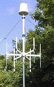

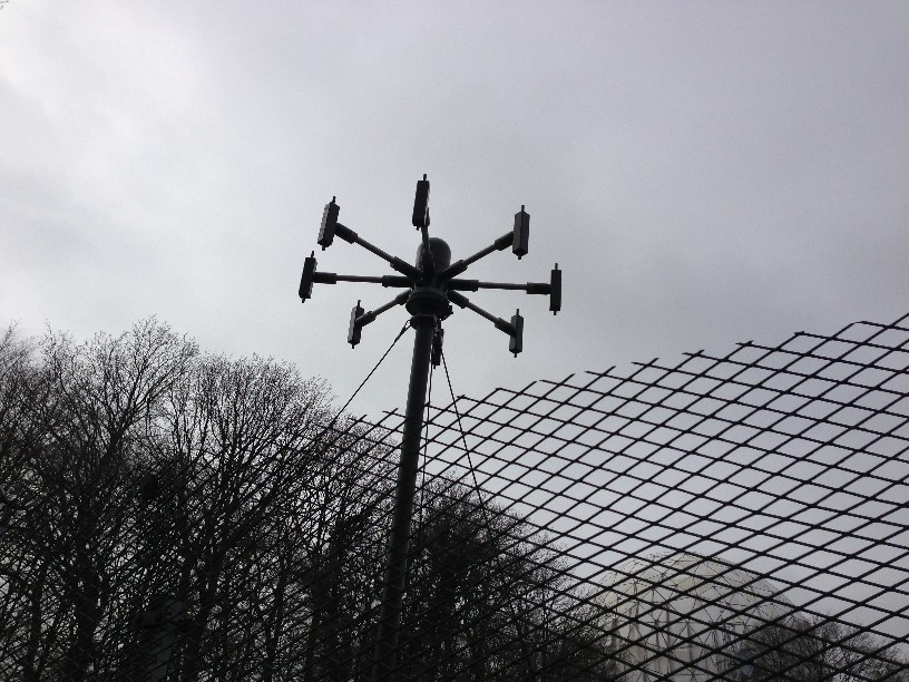

    Moin,
    Wenn eine stationäre Peilanlage nicht in der Nähe ist,
    dann können auch mal Quasistationäre Peilanlagen kurzfristig aufgebaut werden.
    Diese Peilanlagen inkl natürlich Peilantennen werden irgendwo Funkgeographisch günstig und sicher aufgebaut
    Hier mal 2 Beispiele wie solche P-Antennen aufgebaut werden können.
    aufgebaut und
