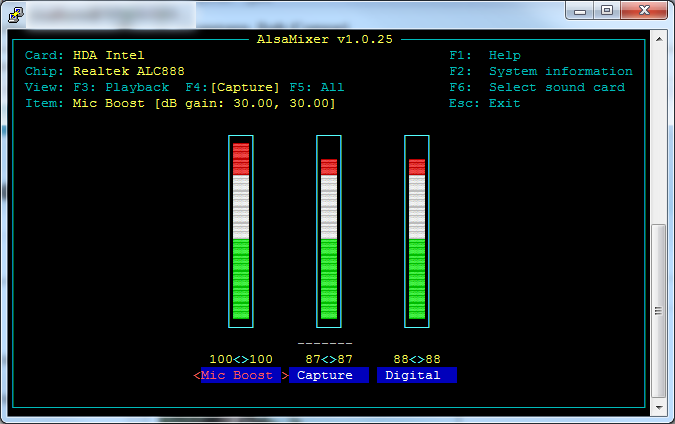

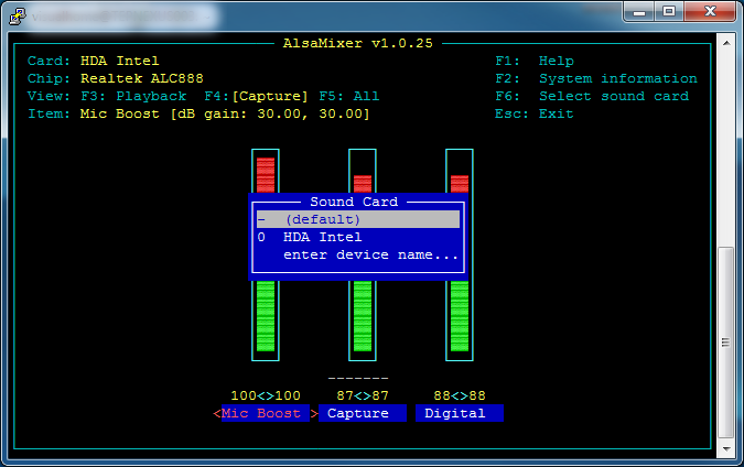

    Öffne mit dem Befehl
    Code:
    alsamixer
    mal den Mixer.
    Prüfe mit [F6] ob die richtige Soundkarte ausgewählt ist (da du nur eine Soundkarte am System hast, sollte das eigentlich stimmen).
    Wechsle dann mit der [TAB]-Taste in den Bereich "Aufnahme".
    Mache mal einen Screenshot davon und poste ihn hier.
    04.03.2013
    11
    @matt:
    Hier den ScreenShot vom ALSAmixer und der Auswahl der vorhandenen Soundkarte im ALSAmixer.
Hits:	811
Größe:	114,9 KB
ID:	14512   Klicken Sie auf die Grafik für eine größere Ansicht
Hits:	794
Größe:	118,3 KB
    19.12.2012
    170
    Bislang kann ich mir nicht erklären warum der Eingangspegel bei dir ständig auf 0% ist.
