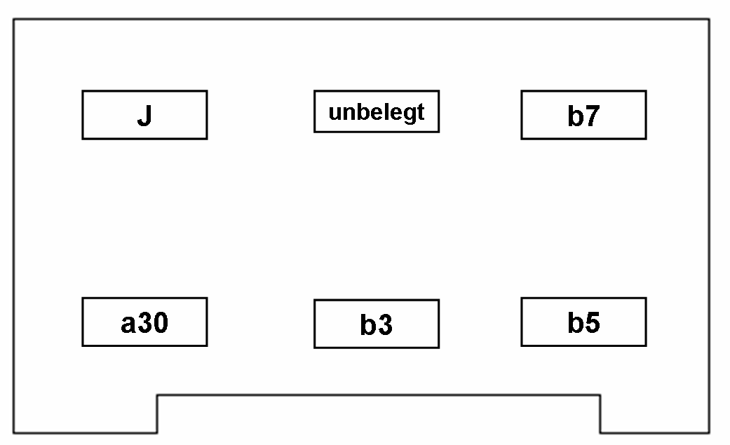

    Unten mal die Belegung wenn man in den eckigen Stecker
    auf die Flachstecker drauf schaut.
    Bei b3 liegen bei mir 12V an wenn:
    FuG eingeschaltet
    Schalteinheit auf Durchsage gestellt ist
    und die Sprechtaste gedrückt wird.
    Bei b5 liegen bei mir 12V an wenn:
    FuG eingeschaltet
    Schalteinheit auf Funkaufschaltung gestellt ist
    und ein Träger ansteht. (zb. Rauschsperre geöffnet)
    Bei b7 liegen bei mir 12V an wenn:
    FuG eingeschaltet
    Schalteinheit auf Test gehalten wird.
    Im Übrigen sind bei all meinen Schalteinheiten die
    Kabelfarben von b3,b5,b7 anders als im Schaltplan dargestellt.
    b3 könnte violett sein, geht aber auch als grau durch.
    b5 ist gelb
    b7 ist grün
    Jetzt bist du erst mal wieder dran Henning.
    Ich seh mich schon dabei, den Testaufbau um eine RTK 3
    zu erweitern. :-(

    zusammengesteckt und die Ströme mal durch gemessen.
    FuG eingeschaltet
    FuG eingeschaltet
    FuG eingeschaltet
    b5 ist gelb
    b7 ist grün
    zu erweitern. :-(
    Ja es geht um die Einheit. Entschuldige ich war wegen MS bei den Verstärkern der RTK. :-)
    Ja so SOLLTE es sein kommt aber nichts an.
    Bin nochmal kurz messen was denn ab wo nicht mehr ankommt.
    Hoffe habe Erfolge.
