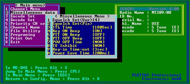

    hat jemand eine Programmieranleitung oder weiß wie diese Software funktioniert für Plettac (später Grundig und GCD) MT209?
    Die englischen Begrifflichkeiten und vor allem Abkürzungen sagen mir teilweise nichts.
    Für was sind die einzelnen Einstellungen?
    Die betroffene Software ist die 6KGR Version 4.0
    Danke!

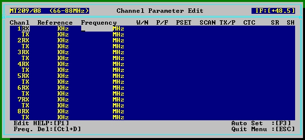

    Kann mir jemand sagen, was in Bild 1 die Angaben
    W/N (Wide/Narrow)
    P/F
    PSET
    SCAN
    CTC
    SR
    SH
    bedeuten? Und wie diese idealerweise für 4m BOS eingestellt werden sollten?

    Kann sich jemand vorstellen was in der Tabelle mit den Frequenzen die Angabe WIDE/NARROW sein soll?

    OK, alleine nur mal aus dem ganzen Fragenwulst die letzte: Narrow oder Wide?
    Die Antwort würde lauten: Wide, aber eben nicht was viele Funkgeräte darunter verstehen mit 5kHz Spitzenhub, sondern mit harter Hubbegrenzung bei 4,0kHz.
    Also die Antwort "Wide" wäre sträflich falsch.

    Ist WIDE konkret bei MT209 korrekt oder "sträflich falsch"?
    Zitat Zitat von kunsti Beitrag anzeigen
    Ich möchte keinen Ärger machen.
    Herzlichen Dank für die Antwort/Erläuterung. Die Erklärung macht ja durchaus Sinn.
    Wenn jemand ein MT209 kennt könnte er die Aussage vielleicht konkretisieren.
    Programmiertechnisch ist "Wide" richtig.
    Doch nicht alleine!
    Anschließend muss noch manuell an FVR1 im Mdulator auf 4kHz (Herstellervorgabe lautet 3,7kHz) Spitzenhub abgeglichen werden, wärend mein ein 1kHz Testsignal mit -25dBm in den Mikrofoneingang einspeißt.
    Des weiteren muss bei größeren Frequenzänderungen noch der VCO abgeglichen werden.
    Das ist das absolute Minnimum....will man es anständig machen kommt man etwa auf 20 Parameter statt nur dieser zwei.
