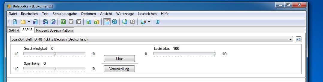

    ich bekomme Balabolka nicht zum Sprechen. Deutsche Stimme ist heruntergeladen und wird mir im System auch angezeigt. Nur kann ich sie nicht aktivieren. Komischerweise gibt die vorinstallierte englische Stimme auch kein Ton von sich, muss da noch was eingestellt werden?
    Du nutzt schon SAPI 5 Stimmen?
    Da gibts in Balabolka einen extra Reiter wo man auf SAPI 5 wechseln muss.
    20.12.2004
    287
    Ja klar, siehe Screenshot...
Hits:	228
Größe:	80,7 KB
    Wenn du unten einen Text reinschreibst, und ihn markierst, müsste er vorlesen. Wenn nicht, müsstest du mal danach googlen. Liegt dann wohl an Balabolka.

    Wenn ich hier Text eingebe wird er nicht vorgelesen obwohl Wort für Wort makiert wird. Öffne ich das Fenster "Audio Datei speichern", gebe dort Text ein und speichere wird mir der Text in einer .wav Datei vorgelesen.
    20.12.2004
    287
    Problem gelöst, alle Stecker raus und wieder rein, Programm neu installiert und Steffi spricht... :-)
