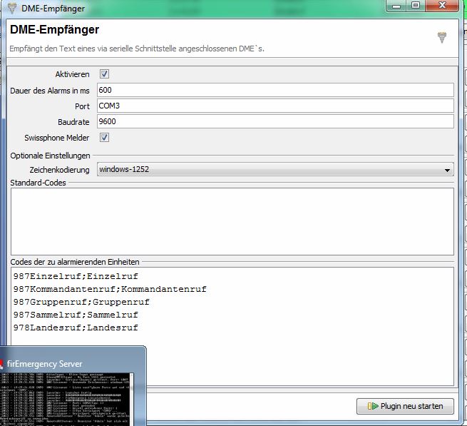

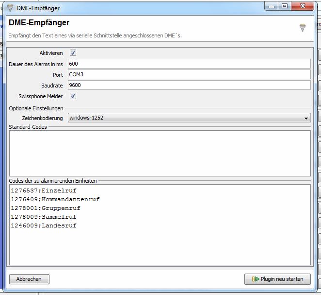

    ...hallo faboi,
    danke für die Hilfe - das heisst, dass ich in dem Fall das DME Modul falsch konfiguriert habe - danke für diesen Hinweis - derzeit sieht es so aus wie in den zwei Screenshots.
    Das würde heissen, dass ich unter den Codes der alarmierenden Einheiten noch folgendes hinzufügen müsste:
    1278009;Sammelruf
    1278001;Gruppenruf
    1276409;Kommandantenruf
    1246009;Landesruf
    Und dann sollte das funktionieren?
    Brauch ich die Standardcodes überhaupt?
    Danke, lg bhubert

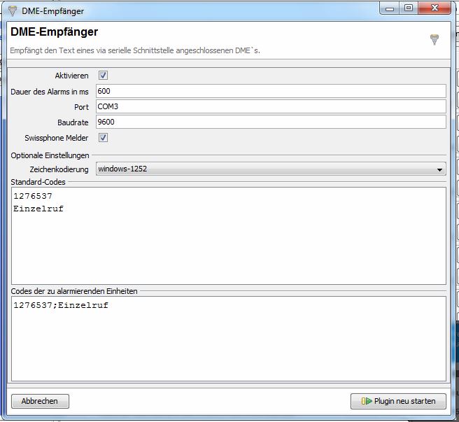

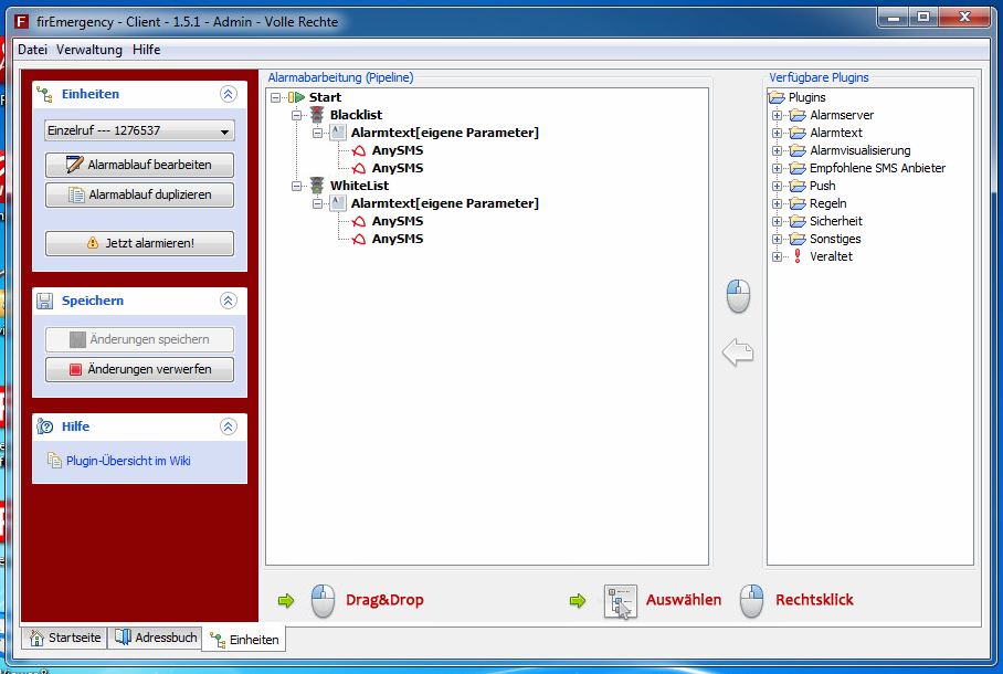

    hallo faboi,
    habe das nun mal geändert wie auf dem Screenshot ersichlicht - wenn ich aber auf die 1276537 einen Alarm schicken, schreit firEmergency, dass für diese RIC kein Alarmablauf hinterlegt ist?!
    ich habe das aber schon eigentlich eingerichtet (dachte ich) - so wie im Screenshot.
    Habe ich noch etwas vergessen? Wenn ich den Alarm manuell auslöse, über den Client als auch über Server Konfiguration bekomme ich eine Alarmierung ohne Probleme als SMS geschickt...
    Hier noch das Log vom Alarm:
    27.09.2013 - 09:40:30.863 INFO InputPool - Port Input: COM3
    27.09.2013 - 09:40:30.988 INFO InputPool - Input-Plugin neu gestartet: DME-Empfänger
    27.09.2013 - 09:40:30.988 INFO DME-Listener - Verwende Zeichensatz: windows-1252
    27.09.2013 - 09:40:30.988 INFO DME-Listener - Liste verfügbare Ports auf und öffne Serialport 'COM3'...
    27.09.2013 - 09:40:31.300 INFO DME-Listener - Port: COM3(Typ: 1)
    27.09.2013 - 09:40:31.300 INFO DME-Listener - Port gefunden
    27.09.2013 - 09:40:31.300 INFO DME-Listener - Anzahl gefundener Ports: 1
    27.09.2013 - 09:40:31.300 INFO DME-Listener - Öffne Serialport 'COM3'...
    27.09.2013 - 09:40:31.347 INFO DME-Listener - Serialport erfolgreich geöffnet
    27.09.2013 - 09:40:38.305 INFO RemoteGUIServer - Benutzer-Lock für 'Admin' wurde freigegeben
    27.09.2013 - 09:40:38.305 INFO MainFrameController - Admin-Lock freigegeben
    27.09.2013 - 09:42:09.425 INFO DME-Listener - Anzahl Alarmtexte: 1
    27.09.2013 - 09:42:09.425 INFO DME-Listener - Alarmtext: 09:41 27.09.1301Bwer suchet der findet
    27.09.2013 - 09:42:09.425 WARN DME-Listener - Keine Übereinstimmung gefunden. Nutze Standard-Einheiten
    27.09.2013 - 09:42:09.425 INFO DME-Listener - Alarmierungen erfolgreich weitergeleitet
    27.09.2013 - 09:42:09.425 INFO AlarmPool - Neuer eingehender Alarm für "Einzelruf"
    27.09.2013 - 09:42:09.425 INFO AlarmPool - Kein Sammelalarm
    27.09.2013 - 09:42:09.425 WARN PipelineController - Alarm für Einzelruf wird nicht behandelt, da kein zugehöriger Alarmablauf gefunden wurde.
    Danke, lg bhubert

    faboi Gast
    Hallo bhubert,
    zuerst einmal sollte man nicht die RIC's veröffentlichen. Am besten immer unkenntlich machen. Das kann sonst jeder lesen.
    Das Verhalten von FE ist nachvollziehbar. Denn es kann ja auch keine Übereinstimmung finden.
    Denn der Melder hat folgenden Text übertragen:
    Code:
    Diesen Text durchsucht FE um hier die entsprechende Einheit zu finden. In diesem Fall ist kein Fixtext im Melder programmiert. Der sollte sonst nach 01B kommen. 01B ist die erste RIC mit der Subric B.
    Man könnte jetzt auch als "Suchausdruck" für das DME-Plugin "01B;Sammelruf" schreiben. Dies ist aber nicht sehr eindeutig, da dies ja auch mal eine Hausnummer sein könnte (z.B. 101B).
    Daher jetzt eindeutige Fixtexte im Melder speichern. Diese dann durch die RIC's im DME-Plugin ersetzen. Die RIC's werden, wie du siehst, nicht vom Melder an den Rechner übertragen.

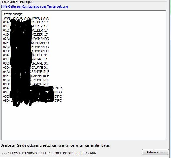

    Noch ein Tipp: mit
    Code:
    \d\d[:]\d\d[\s]\d\d[.]\d\d[.]\d\d;
    in der globalen Ersetzung kann das Datum und die Uhrzeit gelöscht werden. Diese stehen ja als Variable im FE zur Verfügung.
    Ich habe die Standard-Einheiten noch nicht benötigt.
    Hoffe es ist jetzt klarer...

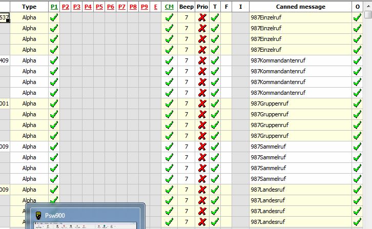

    hi faboi,
    ich weiss nicht, ich glaube ich verstehe nicht alles so ganz wie du es mir beschrieben hast. Ich habe nun ein paar Sachen geändert (BOSS Betitelung der RICs, Textersetzung und DME Input)... kannst du dir bitte mal meine Konfig anschauen? Es gibt nämlich immer noch eine Fehlermeldung:
    27.09.2013 - 19:25:21.556 INFO DME-Listener - Port: COM3(Typ: 1)
    27.09.2013 - 19:25:21.556 INFO DME-Listener - Port gefunden
    27.09.2013 - 19:25:21.556 INFO DME-Listener - Anzahl gefundener Ports: 1
    27.09.2013 - 19:25:21.556 INFO DME-Listener - Öffne Serialport 'COM3'...
    27.09.2013 - 19:25:21.587 INFO DME-Listener - Serialport erfolgreich geöffnet
    27.09.2013 - 19:27:32.847 INFO DME-Listener - Anzahl Alarmtexte: 1
    27.09.2013 - 19:27:32.847 INFO DME-Listener - Alarmtext: 19:27 27.09.1301B987Einzelruftestruf drei von tausend
    27.09.2013 - 19:27:32.847 INFO DME-Listener - Übereinstimmung gefunden: 987Einzelruf
    27.09.2013 - 19:27:32.847 INFO DME-Listener - Alarmierungen erfolgreich weitergeleitet
    27.09.2013 - 19:27:32.847 INFO AlarmPool - Neuer eingehender Alarm für "Einzelruf"
    27.09.2013 - 19:27:32.847 INFO AlarmPool - Kein Sammelalarm
    27.09.2013 - 19:27:32.862 WARN PipelineController - Alarm für Einzelruf wird nicht behandelt, da kein zugehöriger Alarmablauf gefunden wurde.
    danke, lg bhubert

    faboi Gast
    Soweit kann man FE wieder folgen, denn so wie ich es dem dritten Beitrag entnehmen kann, hast du beim Anlegen der Einheiten als Code die RIC vergeben. Das bedeutet, dass FE die entsprechende Einheit nur als RIC kennt.
    Code:
    Einheit Einzelruf > 127XXX37
    Übertragen auf dein Fall würde es bedeuten, dass du im DME-Plugin folgendes eintragen musst:
    Code:
    987Einzelruf;12XXX37
    Info: Die RIC habe ich nicht vollständig dargestellt (X).
    Der Name "Einzelruf" der Einheit ist einfach nur, dass der Mensch sich nicht irgendwelche Zahlenkonstrukte merken muss. Der Code sollte immer so eindeutig wie möglich sein, damit dieser sicher die Einheit alarmieren kann. Du kannst natürlich auch den Code der Einheit auf "987Einzelruf" ändern. Einfach in der Einheitenverwaltung doppelt auf den Eintrag klicken.
    Hoffe es ist jetzt klar... ;-)
