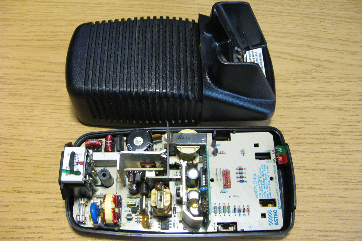

    ich habe hier ein Motorola NTN7209A AA16740 wo ich denke, das da eine Diode kaputt ist. Es handelt sich um das Bauteil D13. Jedenfalls hat sie einen meßbaren Schluß, mit einem Multimeter gemessen. Alle anderen (um D13) zeigen Werte an. Diese eine nicht, deshalb meine Schlußfolgerung.
    Ich denke das es eine Zehnerdiode ist? Aufgedruckt ist 606.
    Kann mir einer von euch das bestätigen, entkräften, oder mir sagen, welches Bauteil das nun ist, bzw. welchen Wert ich brauche? Foto (wenn gewünscht), könnte ich anhängen.
    Gruß Sigmar
    13.06.2012
    74
    Ich hab mal zwei Bilder angehangen, zur Verdeutlichung. Ein Schaltplan würd mir auch wesentlich helfen, nur habe ich leider keinen gefunden.

    Na, das ist ja einfach.
    Eine 1N4606, ersetzbar z.B. durch eine 1N4148, oder einfach eine 1N4007, die paßt auf jeden Fall.

    Ich habe mein Multimeter genommen und die Dioden mit dem Diodentester durchgemessen. Die besagte Diode zeigt 000, D14 zum Beispiel 046, D6 498 und D4 528. Dieselben Werte auch, wenn ich auf Durchgangsprüfung schalte. Das LG ist dabei vom Stromnetz getrennt.

    Hast du denn jetzt schon geschaut ob an der besagten Diode noch etwas parallel hängt?
    21.12.2002
    3.127
    Wenn er da 0,0V mißt, hat die Diode durchlegiert.
    Eine Diode parallel zu 0 Ohm ergibt keinen Sinn.
