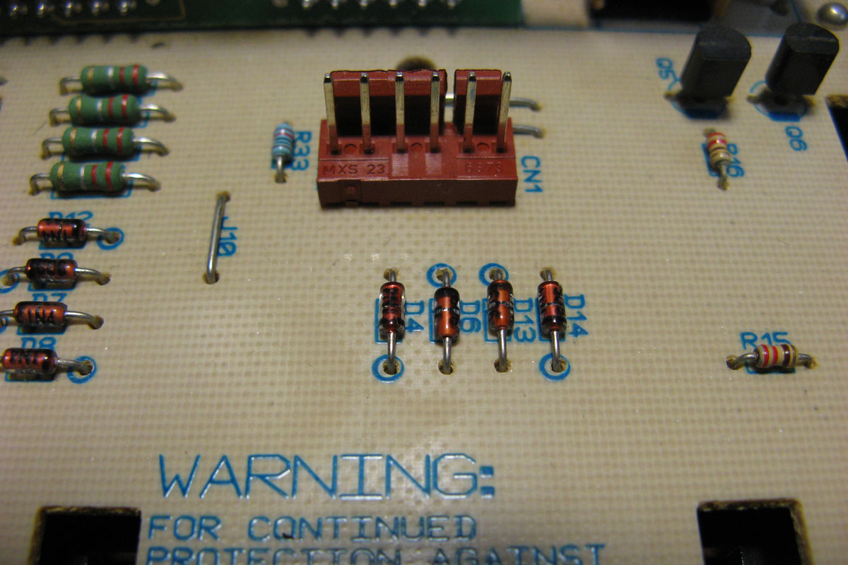

    ich habe hier ein Motorola NTN7209A AA16740 wo ich denke, das da eine Diode kaputt ist. Es handelt sich um das Bauteil D13. Jedenfalls hat sie einen meßbaren Schluß, mit einem Multimeter gemessen. Alle anderen (um D13) zeigen Werte an. Diese eine nicht, deshalb meine Schlußfolgerung.
    Ich denke das es eine Zehnerdiode ist? Aufgedruckt ist 606.
    Kann mir einer von euch das bestätigen, entkräften, oder mir sagen, welches Bauteil das nun ist, bzw. welchen Wert ich brauche? Foto (wenn gewünscht), könnte ich anhängen.
    Gruß Sigmar
    13.06.2012
    74
    Ich hab mal zwei Bilder angehangen, zur Verdeutlichung. Ein Schaltplan würd mir auch wesentlich helfen, nur habe ich leider keinen gefunden.

    Na, das ist ja einfach.
    Eine 1N4606, ersetzbar z.B. durch eine 1N4148, oder einfach eine 1N4007, die paßt auf jeden Fall.

    Ich habe mein Multimeter genommen und die Dioden mit dem Diodentester durchgemessen. Die besagte Diode zeigt 000, D14 zum Beispiel 046, D6 498 und D4 528. Dieselben Werte auch, wenn ich auf Durchgangsprüfung schalte. Das LG ist dabei vom Stromnetz getrennt.

    Wenn er da 0,0V mißt, hat die Diode durchlegiert.
    Eine Diode parallel zu 0 Ohm ergibt keinen Sinn.

    Absolut richtig. In diesem Bereich nahezu Null. Hier und da ein wenig was gelesen, mal nen Widerstand oder Kondensator ausgewechselt, mal nen Bausatz zusammengelötet und dann wars das ehrlich gesagt schon.Bezüglich der Messung, war ich nur zu blöde das Meßgerät richtig zu bedienen.
    Hast du denn jetzt schon geschaut ob an der besagten Diode noch etwas parallel hängt?
    Japp. Nein, meines erachtens nach nicht. Die D13 und D6 haben einen gemeinsamen Kontakt. D13 geht dann zum Q5. Ich bezeichne es jetzt lapidar einfach mal zur LED Steuerung. Und D6 geht weiter zu D8 und Co.

    Schön wäre es gewesen. Aber das ist nicht der Fehler, oder nur der halbe ... Ich weiß es ehrlich gesagt nicht. Ich habe die Diode ausgetauscht und es war dasselbe Ergebnis. Ebenfalls Durchgang gemessen. Die alte Diode funktioniert übrigens noch, ich hab sie durchgemessen, im ausgebauten Zustand. Damit endet mein versuch das LG wieder zum Leben zu erwecken.
    Aber ich danke euch, das ihr mir geholfen habt, also: Dankeschön.

    Was ist denn mit der Diode oberhalb von D7?Die sieht aus als wenn sie Sonnenbrand hätte.
    Ich glaube i.ü. nicht dass das LG wegen dem falschen Akkutyp defekt gegangen ist.
