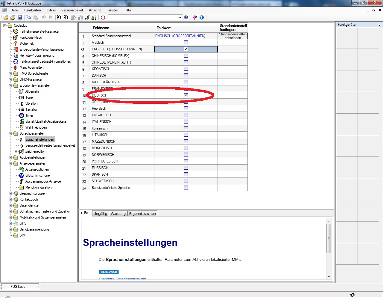

    In der CPS hab ich bei Spracheinstellungen Englisch und Deutsch stehen ich kann aber Deutsch nicht als standart auswählen bzw. er übernimmt es beim programmieren nicht.
    03.08.2010
    88

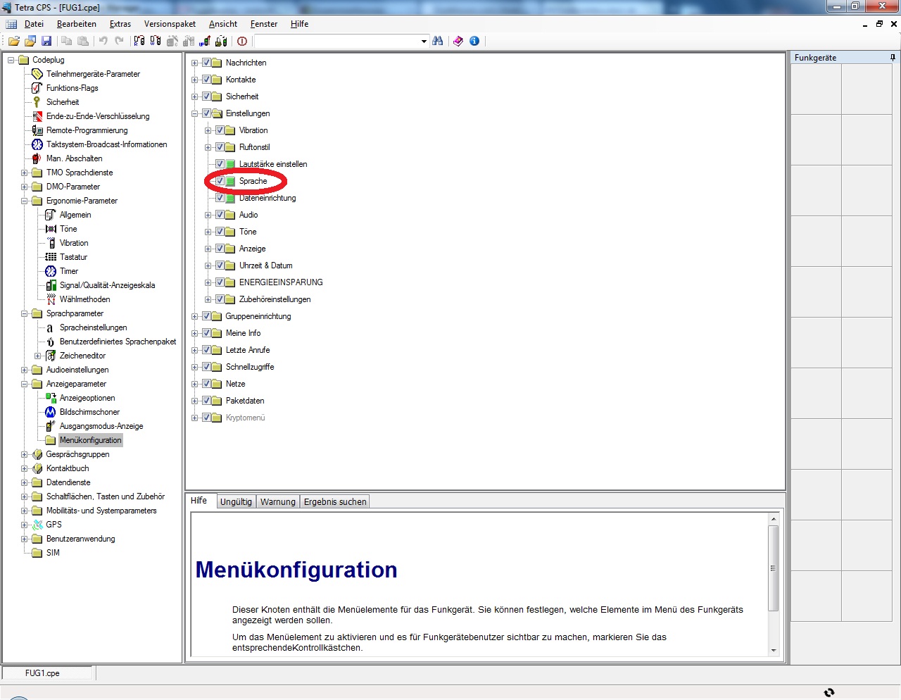

    Also ich hab nochmal nachgeschaut programmiert ist Deutsch und im Menü ist "Sprache" auch aktiv aber trotzdem kann ich es nicht auswählen :(
    Hat jemand noch einen Tipp für mich?!?
    VIELEN DANK!
Name:	Neues Bild (1).jpg
Hits:	434
Größe:	245,4 KB
ID:	14355   Klicken Sie auf die Grafik für eine größere Ansicht
Hits:	430
Größe:	282,7 KB
