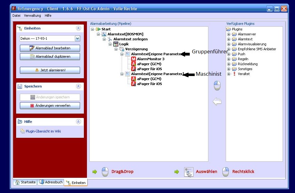

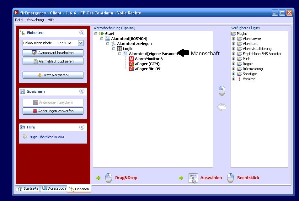

    Apger-Plugin / Adressenweitergabe deaktivierbar machen
    Wäre es möglich im Apager-Plugin eine Möglichkeit zu setzen, ob die Adresse übertragen werden soll oder nicht ? Sprich ob in der App dann in der Karte die Anschrift generiert wird oder nicht.
    Die Rückmeldeübersicht lässt sich ja auch deaktivieren über das Plugin.
    Das wäre sehr hilfreich da wir unterschiedliche Leseberechtigungen der POCSAG nutzen. Bsp. sollen gewisse Leute auch die Anschrift nicht in der App sehen.
    Wir würden gerne alle unsere Einheiten in einer Pipeline integrieren, was jedoch aktuell noch nicht möglich ist bzgl. der Adressen-Geschichte.
    Ich hoffe ihr versteht was ich meine ;)
  14. #449
    27.09.2003
    467
    Für dein Vorhaben müsstest ja eh ein zweites aPager-Plugin in der Pipeline hinzufügen, in welchem du die Adresse für bestimmte Personen deaktivierst. Dann kannst du doch sofort in der Pipeline einen Alarmtext/Feld OHNE Adresse erstellen und dahinter das aPager-Plugin. Kommt ja quasi auf's selbe raus, also gleicher Aufwand... Oder hab ich was falsch verstanden?
  15. #450
    19.08.2011
    279
    genau das funktioniert nicht,
    habe ich in einer pipeline bsp. 3 Einheiten hängen, mit je 3x apager-plugin, weil jeder ein anderen Text übermittelt bekommt, bekommen dennoch alle die Adresse insgeheim übermittelt. Auch wenn diese im Text im Apager dann nicht steht, brauchen die dennoch nur in der App auf das Kartensymbol gehen und schwups, schon sehen die den Einsatzort.
    Beispiel:
    Bei uns werden direkt Fahrzeuge alarmiert. Sprich jedes Fahrzeug eine Ric.
    Nun wird je RIC Alarmierungen an 3 Gruppierungen gesendet,
    -Gruppenfüher ( enthält gesamten POCSAC-Text)
    -Maschinisten (enthält nur das alarmierte Fahrzeug + Einsatzort)
    - Mannschaft (enthält nur das Alarmierte Fahrzeug)
    Aktuell musste ich es so lösen das ich die Gruppe "Mannschaft" als selbstständige Einheit ausgegliedert hat und Bosmon beim einlaufen der RIC 2x den Alarm an FE sendet. Alarm 1 für Gruppenführer und Maschinisten und Alarm 2 für die Mannschaft. Denn hier habe ich im FE-Server die Adressberechung für die "Mannschaft" direkt deaktiviert. Jedoch stößt das nicht zu unserer Zufriedenheit da alles immer doppelt abgearbeitet wird und auch immer wieder zu Lückenhaften Rückmeldungen kommt. Ebenso werden die Rückmeldungen aller Gruppen in der App nicht zusammengefasst was ungünstig ist.
    Von daher die Anfrage ob man direkt in dem Plugin die Adressberechung nicht Aktivieren/Deaktivieren könnte, wie mit der Rückmeldeübersicht. Das würde einiges vereinfachen und das ganze System "aufgeräumter" wirken.
    Im Anhang mal 2 Screens von der aktuellen Lösung. Wie gesagt, wir möchten eigentlich alles in einer Pipeline zusammenfügen, jedoch darf bei "Mannschaft" keine Adressberechnung statt finden.
