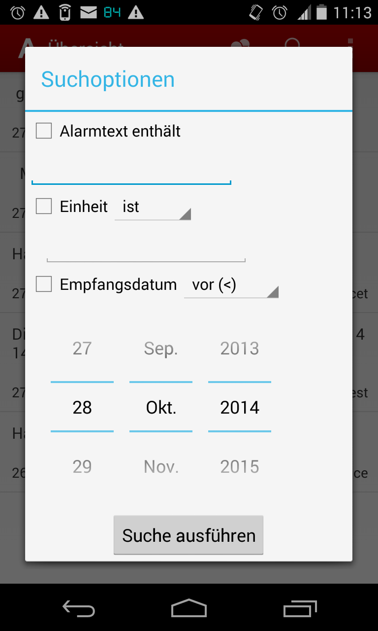

    Zitat Zitat von Florian 1/23 Beitrag anzeigen
    Ich hätte gerne ne Filter-/Suchfunktion im aPager :-P
    Nach welchen Kriterien soll man suchen können?
    Und wonach sortieren?
    Möglich: zeitstempel, Gruppe / Einheit, Alarm Text, eventuell Adresse
    Genau die, die du da aufgezählt hast wären ideal... finde zumindest ich :-)
    Wird sich diesbezüglich noch etwas tun?? :-)
    Ja ist bereits integriert, Veröffentlichung aber nicht vor Anfang 2015

  11. #581
    25.12.2009
    170
    Super, danke!
