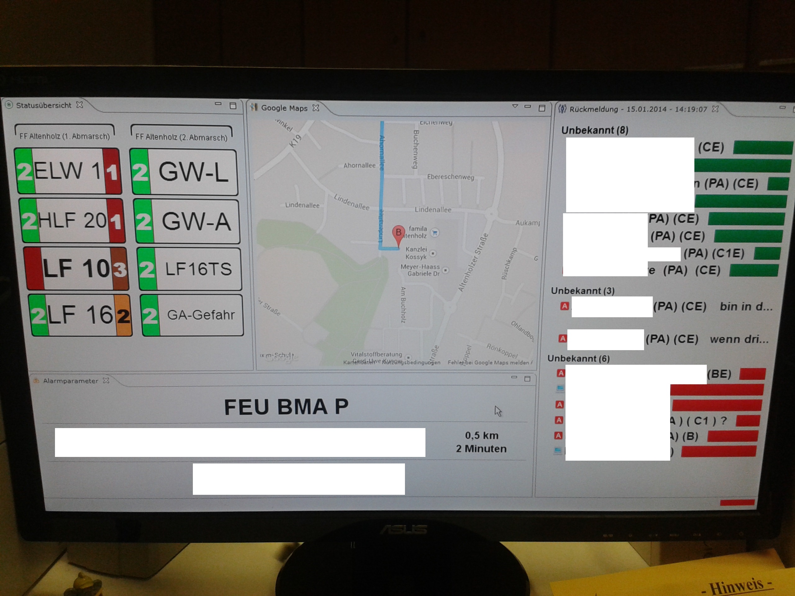

    Rückmeldeübersicht
    ich habe da mal eine ganz andere Frage. Bei uns wird nun sehr viel mit Feedback über die App gearbeitet, das klappt sehr gut. Könntet ihr vielleicht in der Rückmeldeübersicht in der Alarmview im Alarmmonitor noch einen Einstellungsmöglichkeit mit aufnehmen?
    Momentan sind die roten und grünen Balken (siehe Screenshot) unterschiedlich breit, je nachdem wie lang die Namen sind. Könnte man das irgendwie einstellen, dass die roten und grünen Balken eine feste Breite erhalten können? Es sieht sonst irgendwie merkwürdig aus.

    dem schließe ich mich an. Es sieht einfach unordentlich an.
    Ebenfalls wird bei dieser Ansicht der Text den manch einer evtl. eingegeben hat nicht komplett angezeigt, falls das Fenster schmaler ist als der Text. Ideal wäre da evtl. ein Lauftext.

    Vorschläge für ein Redesign?
    Gesendet via Mobile App
  15. #375
    09.10.2006
    222
    In der View wäre eine Tabellansicht gut.
    [Name] [Status] [Text]
    [König, Kai] [grüner Balken] [Rückmeldetext als Ticker]
