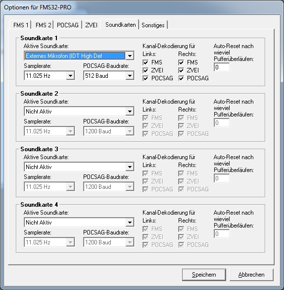

    02.01.2013
    80
    anbei ein bildschirmschuss vom FMS32Pro was die Soundeinstellungen angeht.
    Die Grafik stammt von einem anderen PC daher nicht von dem Microfon verwirren lassen.
    Beim anderen Pc wo der Scanner drin steht, ist dort Line In ausgewählt.
    Mike
    Ps
    habe diesen Scanner Uniden Bearcat UBC 69 XLT-2
    Dieser hat lt. google einen DA Ausgang
