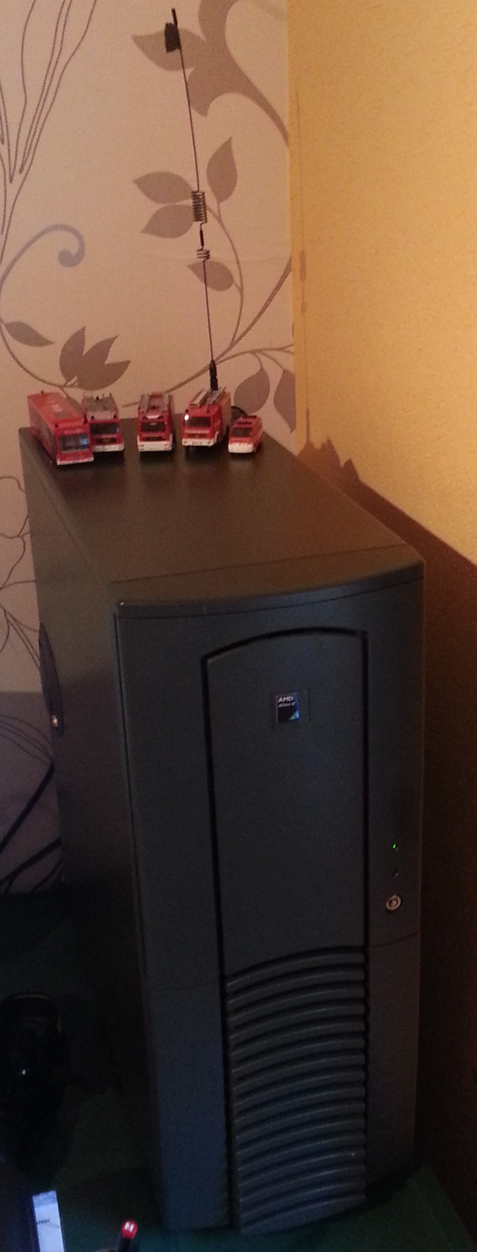

    Also ich benutze folgendes:
    Windows 7 Ultimate 64 Bit
    Mainboard von ASROCK
    AMD Athlon(m) II X4 631 Quad Core Processor 2,60GHz
    4GB Ram Arbeitsspeicher
    DVD Brenner Laufwerk
    W-Lan Karte 300Mbits
    Grafikkarte NVIDIA GeForce GT 120
    Soundkarte wird vom Mainboard mitbenutzt (Eingang über Mic der Alarmsignale)
    Festplatte 2TB (geeignet für 24/7 Betrieb)
    Gehäuse ist ein Tower der für Servernutzung geeignet ist
    600Watt Netzteil
    Lüfter: 1x Festplatte (Lufteinzug), 2x Lüfter am Towerheck (Lüfterauszug)
    Ausgewertet wird mit einem Günstigen Scanner aus eBay für 49 Euro.
    Als antenne benutze ich eine mit Magnetfuß die die optik von einer Wlan Antenne besitzt ;-)
    Im Anhang ein Foto vom Tower
    Bin damit sehr zufireden. Habe mir den nur gekauft, da sich mein alter PC der noch mit XP Betrieben worden ist das zeitliche nach 10 Jahre gesegnet hat.
    Über diesen PC betreibe ich nicht nur RO, Fireemergency und BOSMon sondern arbeite auch zeitgleich daran.
