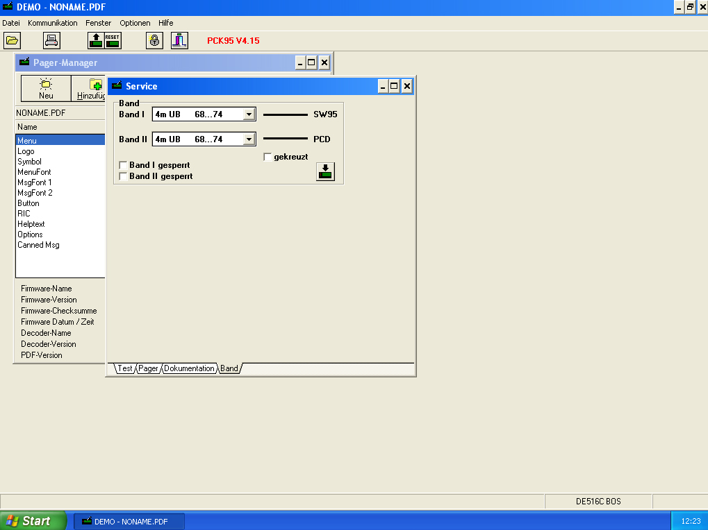

    danke für eure Hilfe, es lag tatsächlich an der Batterie. Hab mir jetzt eine Neue einbauen lassen und alles neu Programmieren lassen. Jetzt habe ich heute mal den Melder ausgelesen um zu schauen ob alle Ric´s richtig sind und dabei ist mir was aufgefallen. Jetzt wollte ich mal fragen, ob das so richtig ist. Unter Service bei Band steht da bei Band eins und bei Band zwei 4m UB 68...74. Ist das normal oder wurde er falsch programmiert?

    Also "NORMAL" wie du so schön sagst ist es sicherlich nicht , der Melder sollte ja im 2m Band laufen und dies auch anzeigen... Es gibt zwei Möglichkeiten , das Teil ist falsch programmiert oder er zeigt Dir einfach das falsche Frequenzband an...

    Viel mehr kann ich dir auch nicht dazu sagen außer das deine Frequenz ja durch den verbauten Quarz bestimmt wird denn der Patron hat kein PLL und selbst wenn währe das ne riesige Bandbreite.

    Auf die Funktion des Melders haben diese Einträge keinerlei Auswirkung.Wenn ich mich recht entsinne sind diese Frequenzbänder sogar bei der Originalfirmware nicht korrekt eingetragen.Wie gesagt- das ist so oder so nicht relevant.

    Das hatte ich mir auch schon irgendwie gedacht, weil der Melder löst, ohne Probleme aus trotz dieser Anzeige.
    Aber trotzdem danke an euch für eure Hilfe.
