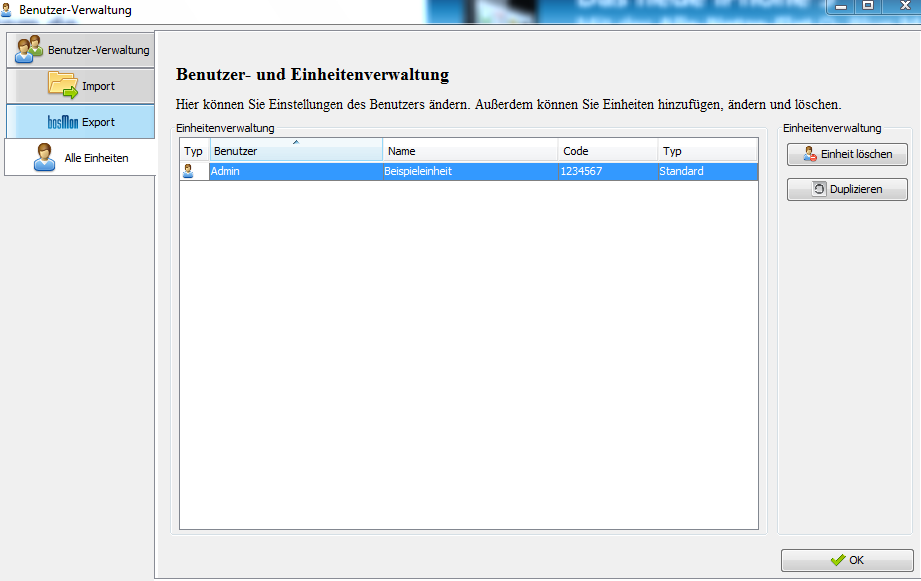

    Ich habe im Server unter Benutzer- und Einheitenverwaltung die vorher schon eingerichtete Beispieleinheit mit dem Code 1234567. Den kann ich auch nicht bearbeiten ider ändern.
    (Bild1)
    Im Client bekomme ich auch nur den kompletten Eintrag angezeigt, wo kann ich denn Änderungen vornehmen?

    Ich habe die Einheit gelöscht und über eine csv Datei einen neue Einheit angelegt. Name der Einheit und Code sind gleich.
    (Bild2)
    Trotzdem wird im Protokoll der Name Beispieleinheit verwendet.
    (Auszug Protokoll)
    20:16:18 [INFO] [JavaMail-EventQueue] [MailInput][172] Eingegangene Email ist be
    rechtigt eine Alamierung auszul÷sen (=?iso-8859-1?Q?xxx?= <xxx@xxx.de>)!
    20:16:19 [INFO] [JavaMail-EventQueue] [AlarmPool][162] Neuer eingehender Alarm f
    ür "Beispieleinheit"
    20:16:19 [INFO] [JavaMail-EventQueue] [AlarmPool][403] Kein Sammelalarm
    20:16:19 [INFO] [JavaMail-EventQueue] [MailInput][211] neuen Alarm für Beispiele
    inheit erstellt!
    20:16:19 [WARN] [PipeControllerThread] [PipelineController][104] Alarm für Beisp
    ieleinheit wird nicht behandelt, da kein zugehöriger Alarmablauf gefunden wurde.

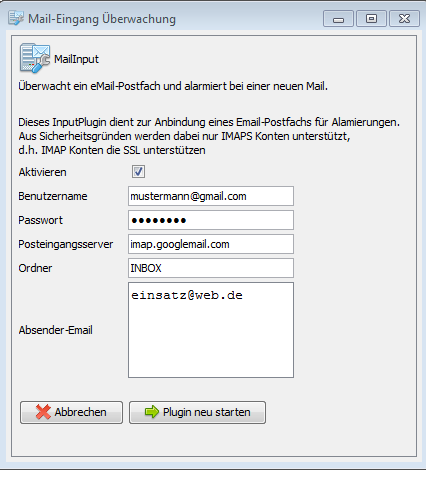

    Tut mir leid, wenn ich so begriffstutzig bin, aber bei dem MailInput Plugin habe ich diese Felder nicht, sihe Bild 3.
    Vielleicht kann ja jemand ein Bild mit der richtigen Maske schicken?
    Danke für Eure Geduld
Hits:	198
Größe:	23,8 KB
    28.06.2011
    61
    Das Bild im Wiki ist veraltet, der Text ist aktualisiert. In deinem PDF Dokument hast du bereits dieses Feld.
    Sollte das Feld nicht vorhanden sein, solltest du am besten ein Update durchführen, um Probleme zu vermeiden.
