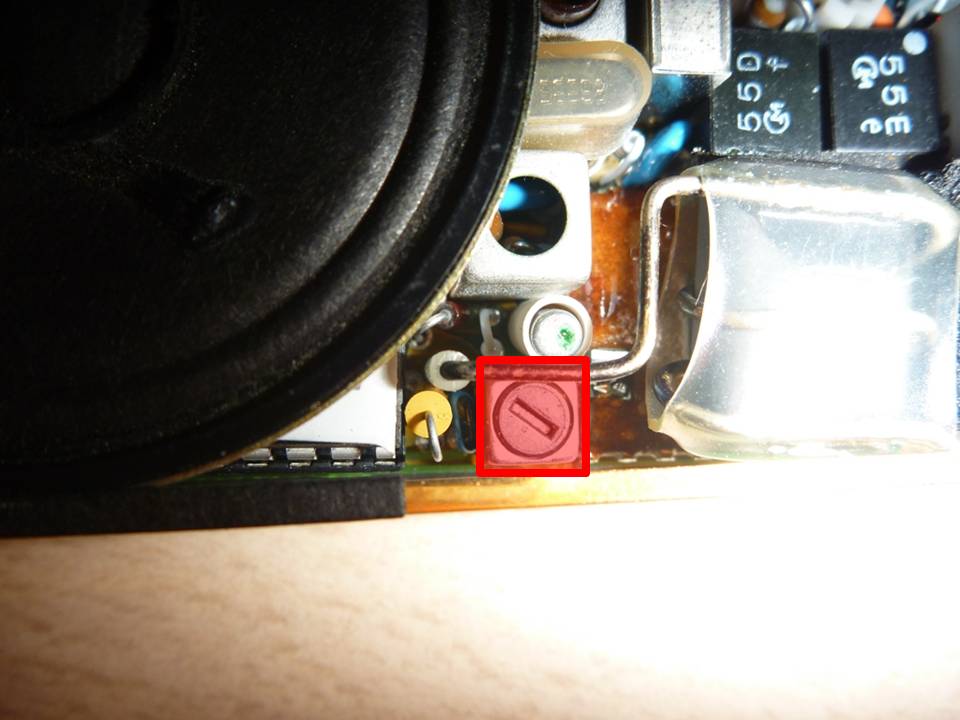

    Hallo Zusammen
    Kann mir jemand erklären, welchen Sinn das im Bild markierte Bauteil aht, also was es ist und was es macht.
    Habe leider nicht viel gefunden.

    Hallo Bertl85,
    Ich weiß es nicht genau, aber es ist zu vermuten das das Teil, welches wohl ein Poti ist, zum abgleichen des Gerätes bei Quarzwechseln dient.

    Hintergrund meiner Frage ist folgender:
    Habe an meinem BMD die Rauschsperre angepasst und als dann mein BMD offen rumlag, hat mein kleiner Cousin genau da rumgeschraubt und die "schwarze Schraube" herausgedreht.
    Na wenn du Glück hast, hats noch nicht "knack" gemacht... aber jetzt wird wohl ein Abgleich fällig ;)
    Na das ist ein wichtiger Abgleichpunkt für den ZF-Abgleich, hat so direkt nichts mit Quarzabgleich oder Antennenkreis zu tun.
    Man muss da also nicht zwingend ran wenn man nur Umquarzt, sondern eben nur wenn im ZF-Bereich was arg daneben läuft.
    Da ohne Erfahrung und Meßmittel dran rum schrauben macht kein Sinn (mechanisch äusserst empfindlich das Teil!) -> Ab damit in eine anständige Funkwerkstatt.
    Und eiskalter Tip: Kommt ein Gerät aus einer "Reparatur" bei dem irgendwas nicht angemessen ist, beispielsweise die Rauschsperre, dann hat schlicht die "Werkstatt" zuviel Geld bekommen.
    Ergo: Zurück und auf Nachbesserung pochen...wenn erfolglos dann zu ner anderen Werkstatt.
    Aber selber rumschrauben...naja, hast ja selber erfahren dürfen welche "undenkbaren Gefahren" plötzlich ganz real passieren.
    Eben daher rennen in (anständigen) Funkwerkstätten keine Kinder rum..;-)
