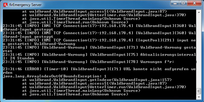

    Komisch seit das Update auf 1.1.1 kommt dauernd Fehlermeldung beim Waldbrandplugin.
    Bin ich da der ein zigste???

    Nein bist nicht der einzige, habe selbiges Problem.
    Hier der LOG:
    08:36:51 [INFO] [RMI TCP Connection(15)-192.168.178.24] [server.input.InputPool][291] input neu gestartet: Waldbrand-Warnung
    08:36:51 [INFO] [Waldbrand-Warnung] [waldbrand.WaldbrandInput][71] Waldbrand-Warnung gestartet
    08:36:51 [INFO] [Waldbrand-Warnung] [waldbrand.WaldbrandInput][75] Aktualisierungsintervall: 24 Stunden
    08:36:51 [INFO] [Waldbrand-Warnung] [waldbrand.WaldbrandInput][78] Warnungen für: Freiburg
    08:36:51 [ERROR] [Timer-5] [waldbrand.WaldbrandInput][171] URL konnte nicht aufgerufen werden
    java.lang.ArrayIndexOutOfBoundsException: 1
    at waldbrand.WaldbrandInput.getIndexe(WaldbrandInput. java:157)
    at waldbrand.WaldbrandInput.access$1(WaldbrandInput.j ava:87)
    at waldbrand.WaldbrandInput$WetterTimer.run(Waldbrand Input.java:370)
    at java.util.TimerThread.mainLoop(Unknown Source)
    at java.util.TimerThread.run(Unknown Source)

    Mein LOG ist der gleiche
    (nur anderer Landkreis bzw. Standort)

    Bei mir das gleiche Problem. Allerdings hab ich noch Version 1.1 drauf und kein Update gemacht. Fehler kam aber erst nach Neustart des Servers.
    DWD hat seine Seite umgebaut (jetzt noch farbiger), deswegen geht es nicht mehr.
    Update kommt gleich.
