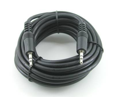

    Ich hab mir jetzt noch mehrere Klinkelkabel nachbestellt!

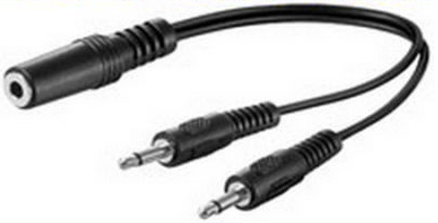

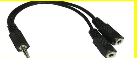

    Bild 1: Y-Kabel
    Bild 2: Y-Kabel
    Bild 3: Klinkenkabel Mono 3,5 mm

    Poste doch bitte mal die genaue Beschreibung der Y-Kabel...
    Es sind verschiedene Verdrahtungen möglich, du brauchst eine mit getrennten Kanälen.

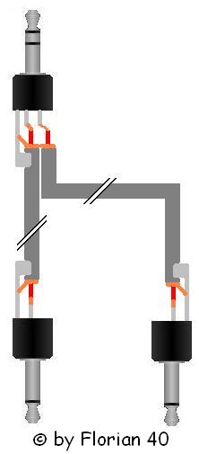

    Irgendwo hier im Forum hatte ich die beiden Bilder schon einmal gepostet, vielleicht helfen
    sie euch weiter.
    Gruss Flo

    Bist du im Besitz eines Multimeters? Das Signal der beiden Scanner wird jeweils über die Spitze des (Mono-)Klinkensteckers übertragen. Du brauchst IMHO ein Y-Kabel, das ein Signal auf die Spitze des Steckers, der in die Soundkarte geht, durchschleift, das Signal des zweiten Scanners auf den (mittleren) Ringkontakt.
    Ich weiß nicht, ob ein handelsübliches Stereo-Y-Kabel so verdrahtet ist...
    Zum besseren Verständnis siehe auch hier:
    http://de.wikipedia.org/wiki/Klinkenstecker
    Wenn du aber im Besitz eines Lötkolben und seiner Handhabung einigermaßen mächtig bist, kannst du dir aus den bereits gekauften Materialien relativ leicht ein richtiges Kabel basteln.

    - 0,20 m Y- Klinke Kabel
    - 3,5 mm Stereo Klinke 2 x 3,5 mm Stereo Buchse
    - 0,2m Y Klinke Adapter 3,5mm Stecker auf 2x 3,5 Buchse
    Mehr steht zu dem Y-Klinkenkabel nicht!

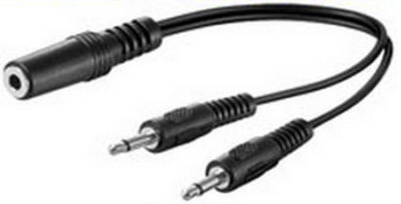

    03.03.2012
    130
    0,2m Y- Klinke 2x 3,5mm mono Stecker - 3,5mm Stereo Buchse Stecker
    - 2 x 3,5 mm mono Klinke Stecker
    - 1 x 3,5 mm Stereo Klinke Buchse
    Das steht zu diesem Y-Kabel

    Ohne einen echten Belegungsplan (wie von Florain 40) kann dir hier keiner wirklich weiterhelfen...

    @Berni76
    Also Ich "klinke" mich jetzt auch mal ein. So wie ich das sehe musst du eines der Stereokabel (mit 2 Ringen am Stecker) in den Adapter auf dem letzten Bild stecken die andere Seite in die blaue Buchse am PC stecken und von den beiden Mono-Steckern jeweils einen in jeden Scanner stecken und in FMS32 entsprechend den Kanälen einstellen. Du musst allerdings ausprobieren welcher Kanal links und rechts ist, denn das ist nicht erkennbar.
