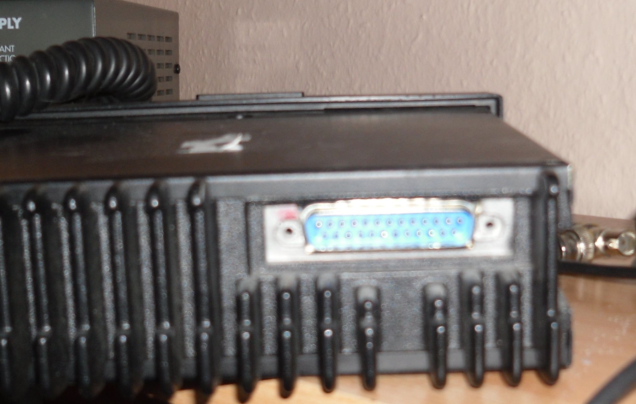

    es geht um folgendes Gerät: http://www.qsl.net/gm8aob/images/MET...206000_IMG.jpg
    Ich muss für den 25poligen Sub-D - Stecker am Gerät ein neues Anschlusskabel löten und habe schon Belegungspläne, Buchse und Buchsenhaube.
    Beim kontrollieren der Belegung am bis jetzt verwendeten Stecker (ohne Haube) habe ich festgestellt, dass die Laschen, wo die Löcher drin sind (http://csd-electronics.de/bilder/5217.jpg), rechtwinklig umgebogen sind.
    Jetzt habe ich Bedenken, dass der Stecker bewusst ohne Haube verwendet wurde und die Laschen absichtlich umgebogen sind, weil es am Gerät zu wenig Platz für Stecker mit Gehäuse gibt. Ich kann jetzt leider nicht nachsehen, daher meine Bitte um Information oder sogar Fotos vom Anschluss am Gerät, falls jemand welche zur Hand hat.

    Also direkt am Gerät pass nur der Stecker ohne Haube dran, auch mit graden Laschen. Ich denke diese wurden nur umbebogen um den Stcker besser zu entfernen. Ist das Storno6000 in der Halterung eingebaut? Wenn es nur um den externen Stecker geht, der passt mit Gehäuse drauf.

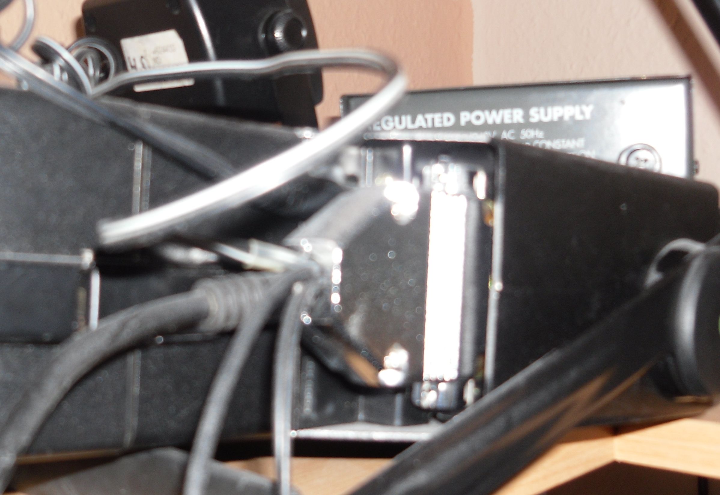

    Dein Stornophone ist in dieser Kassette eingebaut. Nun gibt es aussen einmal den 25poligen Sub-D, oder direkt an dem Gerät.

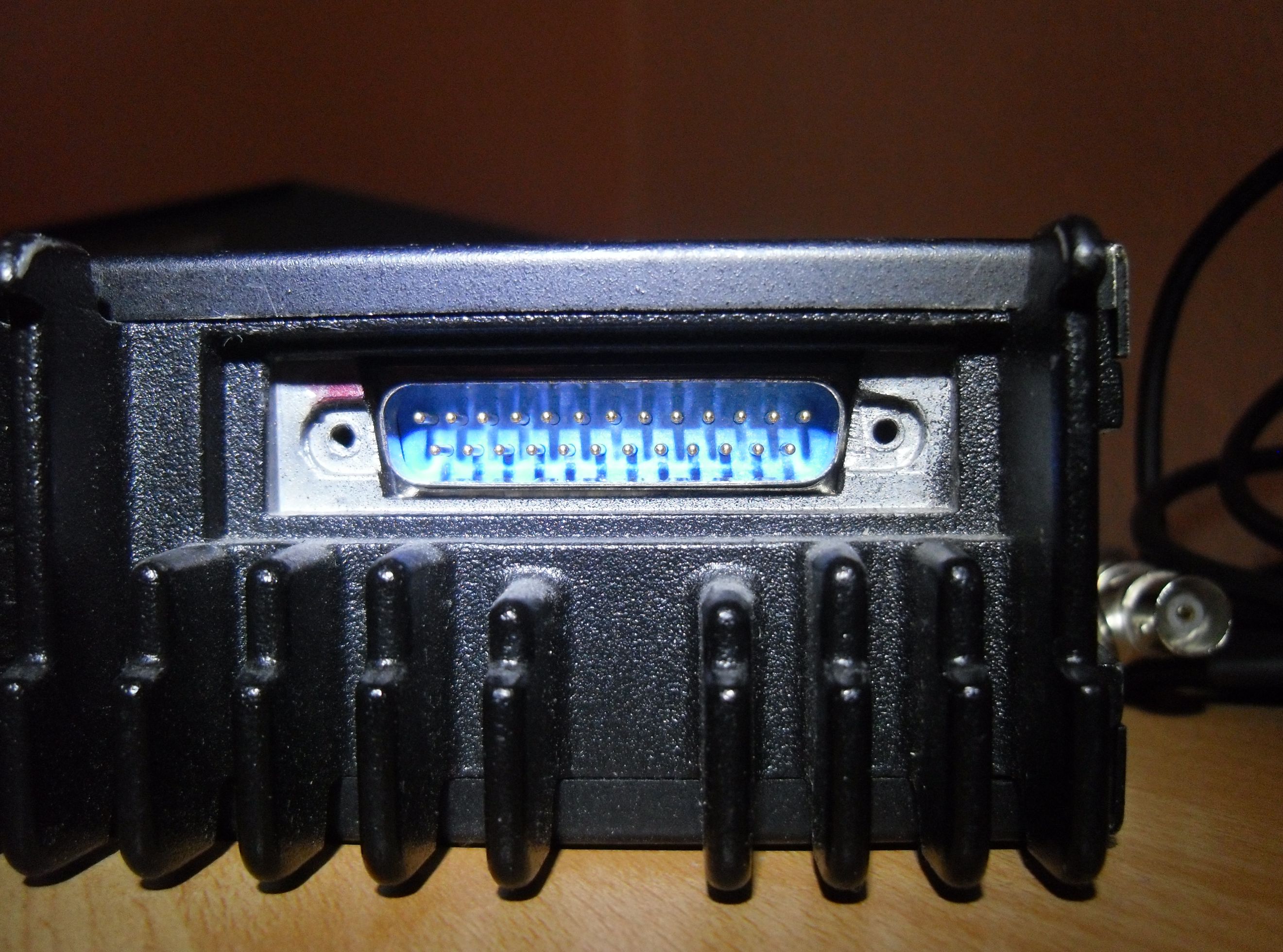

    Danke, also sehe ich das richtig, dass dieses Gerät: http://www.qsl.net/gm8aob/images/MET...206000_IMG.jpg
    scheinbar in die Kasette eingebaut ist (wie auf deinem zweiten Bild) und ich genügend Platz habe, um einen Stecker mit Haube anzustecken?

    Also das Gerät ist in der Kassette eingebaut. Wenn man den Hörer abnimmt ist unten rechts ein Loch wo der Schlüssel zum entriegeln eingeführt wird. Innen ist das Stornophone über ein 25-poliges Flachbandkabel mit einem Sub-D Stecker angeschlossen.
    Unter der Kassette auf dem Foto müsste eigentlich noch das Akku-Pack dran sein (bei mir ist es jedenfalls).
    Einen 25-poligen Stecker mit Gehäuse kann man NUR ausserhalb an der Kassette anbringen.
    Dort ist einmal die Stromversorgung und halt der 25-polige Sub-D.

    Die Bohrungen mit Gewinde sind da, nur ist zwischen Stecker und dem Gehäuse des Funkgerätes der Spalt zu schmal das ein Stecker mit Gehäuse mit reinpasst.
