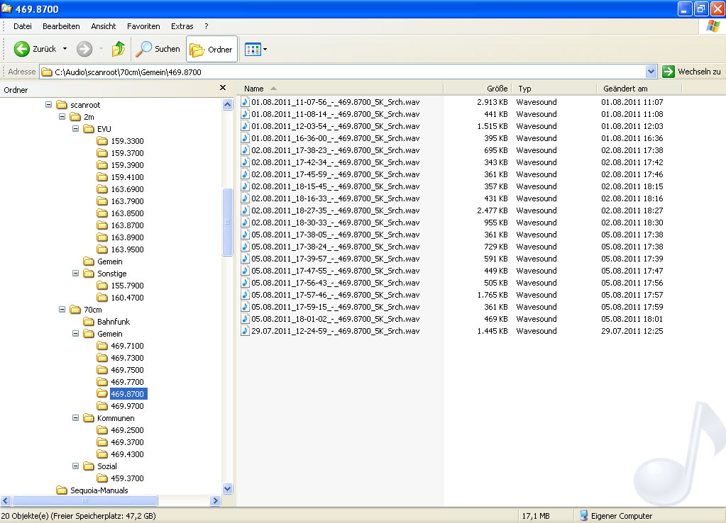

    Etwas anders, aber deutlich übersichtlicher wenn es um mehrere Kanäle geht, wo man zu jedem einzelnen Funkspruch alle wichtigen Randdaten (Datum, Uhrzeit, Kanal, evtl. noch CTCSS oder DCS-Code) haben will:
    www.bctool.org
    Braucht aber eben spezielle Scanner, nämlich aktuelle Bearcat mit dynamischer Speicherverwaltung.
    Nutze ich zusammen mit einem USC230, bauglich zum AE230.
    Zu jedem Squelch-Event wird ein eigenes File geschrieben, wo alle wichtigen Randdaten, konfigurierbar über Variablen, mit in den Dateinamen geschrieben wird.
    Sieht dann - je nach Wunschkonfiguration, so aus wie im Anhang.
