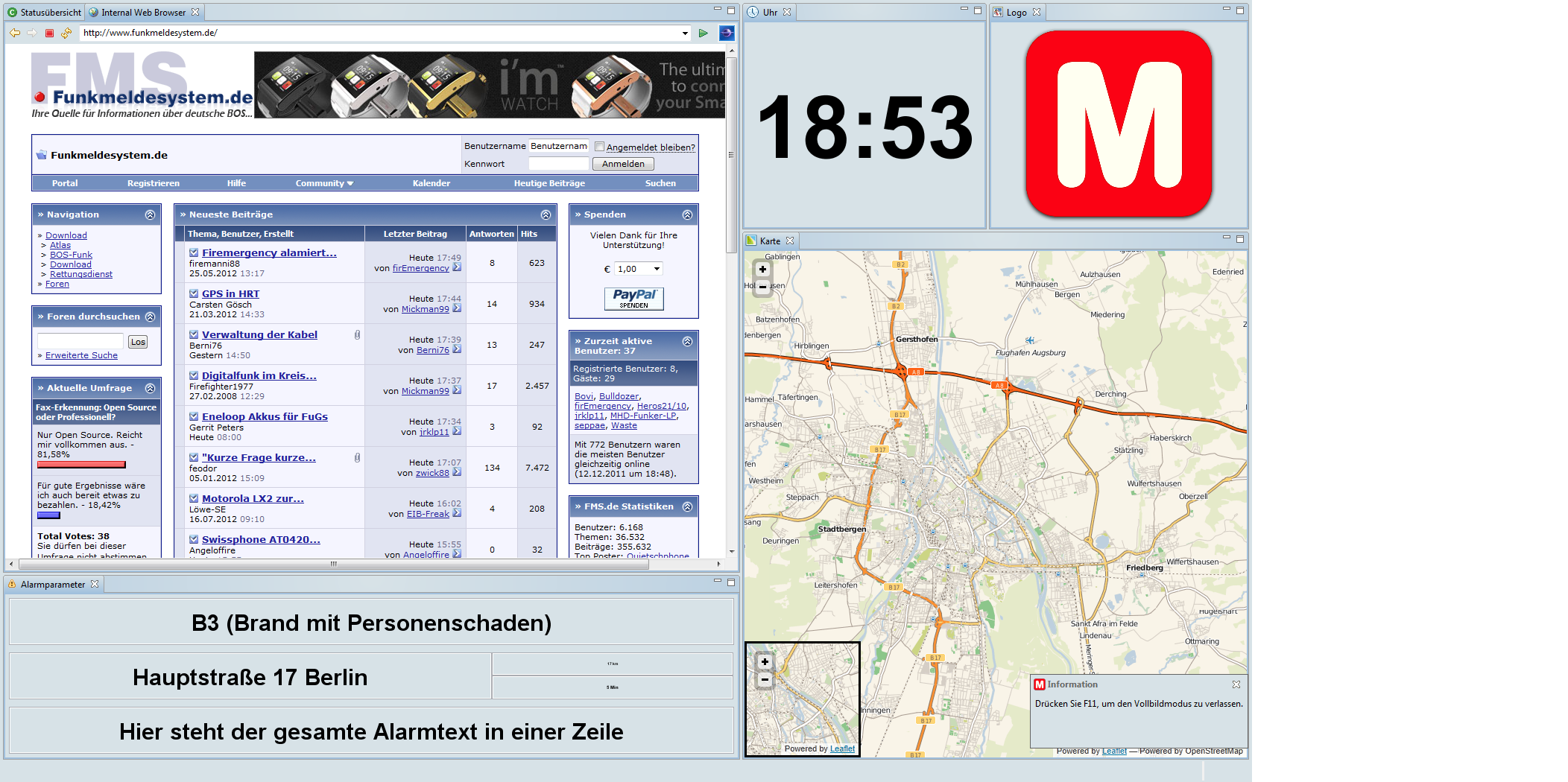

    wenn er denn mal veröffentlicht wird, wird es eine Möglichkeit geben in einem Fenster eine Website anzeigen zu lassen?
    Gruß Andi
  3. #93
    Ja! (Siehe Screenshot)
Hits:	533
Größe:	601,4 KB

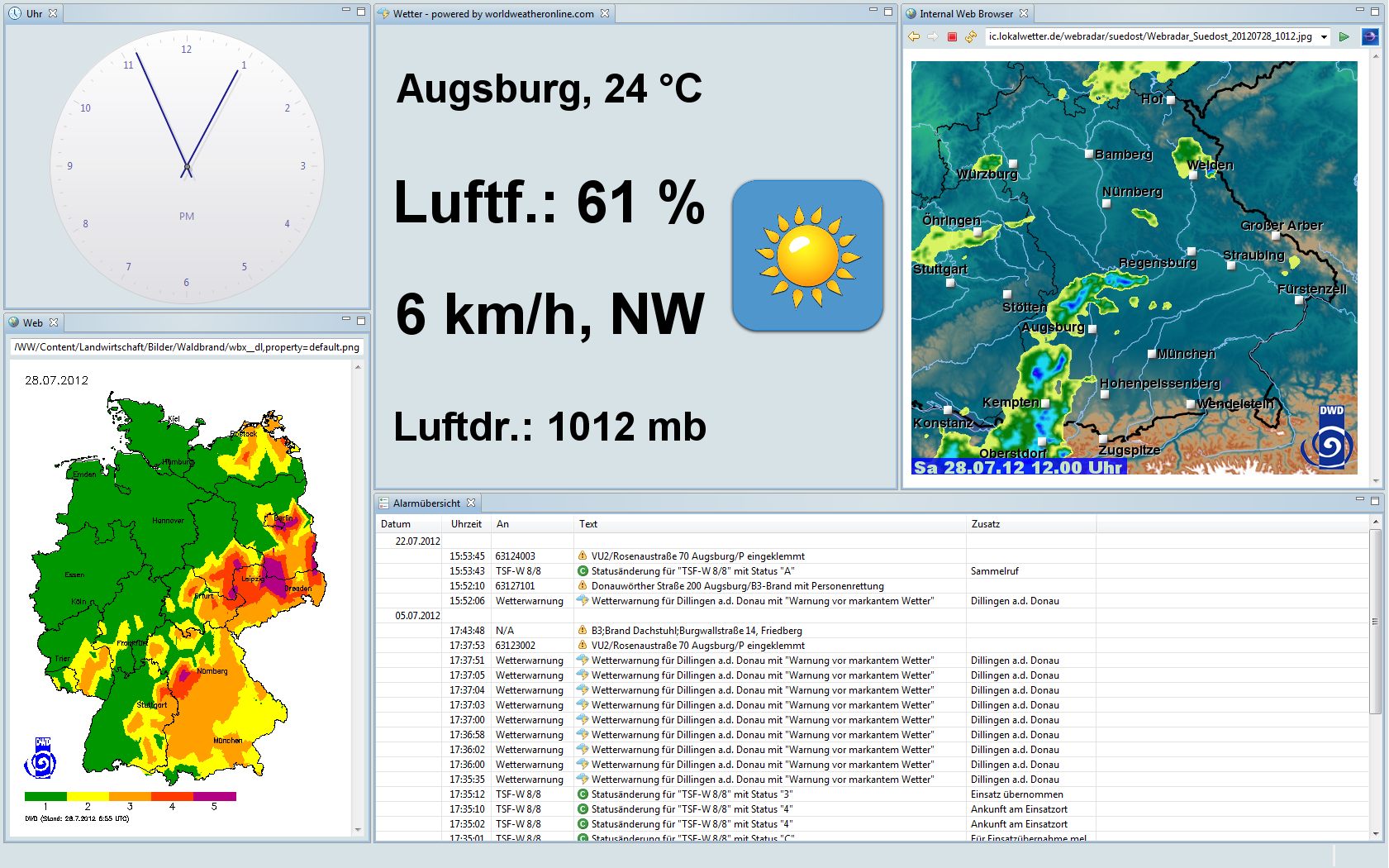

    Um euch die Wartezeit noch zu versüßen, im Anhang ein neuer Screenshot. Der Screenshot zeigt ein Beispiel, wie der Monitor im "Nicht-Alarmfall" aussehen könnte.
    In diesem Fall haben wir ihn als kleine "Wetterinformations-Station" verwendet.
    (immerhin interessanter als "nur" eine Uhr anzuzeigen)
