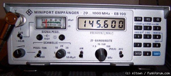

    Schau mal ob du einenFunkamateur in deiner Nähe findest, der ein entsprechendes
    Equipent, z. B R&S EB 100 mit HE 100 hat. Damit findet er (du) die Störung mit Sicherheit.
    Noch besser ist natürlich der EB 200 :-)
    Equipent, z. B R&S EB 100 mit HE 100. Damit findet er (du) die Störung mit Sicherheit.
    Huapftm...!
    Jau, ich bin auch schonmal über Funkamateure gestolpert die sowas rumstehen hatten.
    Aber das ist sowas von selten...das hat weniger mit AFU als mit "Freaktum" zu tun..:-)
    Was schon Erfolgsversprechender ist wäre das aufsuchen des örtliches VFDB-OV.
    Da haben mehrere Leute zumindestens beruflichen Zugriff auf solche Geräte.
