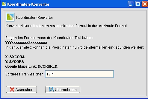

    Wie muß denn der Pipe-Baum aussehen ?
    Ich werte die Daten per FMS-32 aus. Die Daten werden als erstes im Nachrichtentext übermittelt (TVPN000FG000E0000FFF0texttexttext). Die beginnen mit TVP. Dies habe ich beim Konverter auch eingetragen.
    Mein Baum sieht wie folgt aus:
    - alarmtext fms32 mit &3&
    - Koordinaten Konverter (mit Angabe TVP als erste 3 Zeichen)
    - Alarmtext[eigene Parameter] Kriterien &corurl&
    - Versand an Android
    Was ist an dieser Pipe falsch ? Ich bekomme den ganz normalen Text aus FMS32 anstatt Koordinaten für google.
    Über Hilfe wäre ich sehr dankbar

    Bitte bei FMS32 genau an die Anleitung halten und alle Parameter übertragen, sonst kann es zu Problemen führen!
    http://firemergency-wiki.de/mediawik...p5?title=FMS32
    24.02.2012
    34
    Ist geschehen.
    \files\alarmexe\alarm-fms32.exe "name" | "%2" | "%3" | "%4"
    Ich kriege ja auch eine Meldung. Aber halt genau die Meldung die von fms-32 kommt. Sprich den TVP Code und den folgenden Text.
    Ich bekomme aber keine Koordinaten welche ich in Google verarbeiten kann. Sprich es findet keine Umwandlung statt.
    In der Anlage noch mein Eintrag beim Konverter
Hits:	258
Größe:	81,7 KB
    Geändert von tomh (24.02.2012 um 19:59 Uhr)
    27.09.2003
    467
    Ich hab es mit folgender Pipeline gelöst, probier die mal aus:
    -Alarmtext[FMS32]
    --Koordinaten-Konverter
    ---Alarmtext[FMS32]
    ----Android
    Im ersten Alarmtext übergibst du NUR den Parameter, der den TVP-Code enthält. Bei mir z.B. die &2& (musst du mal bisschen probieren). Im Koordinatenkonverter gibst du halt TVP an. Und im zweiten Alarmtext kannst du nun mit &CORURL& die umgerechneten Koordinaten ausgeben.

    Zitat Zitat von tomh Beitrag anzeigen
    ... TVPN000FG000E0000FFF0texttexttext ...
    Kannst du mir sagen, was genau hier die Koordinaten sind?
    000FG000
    und
    0000FFF0
    Das Problem hier ist das "G"
    Hex-Zeichen gehen nur von 0-9+A-F
    Oder versteh ich hier was falsch?
    Gibt es noch andere Notationen außer der mir bekannten (2 x 8 Hex-Zeichen)?
    24.02.2012
    34
    Jetzt klappt es vielen Dank für die Hilfe.
