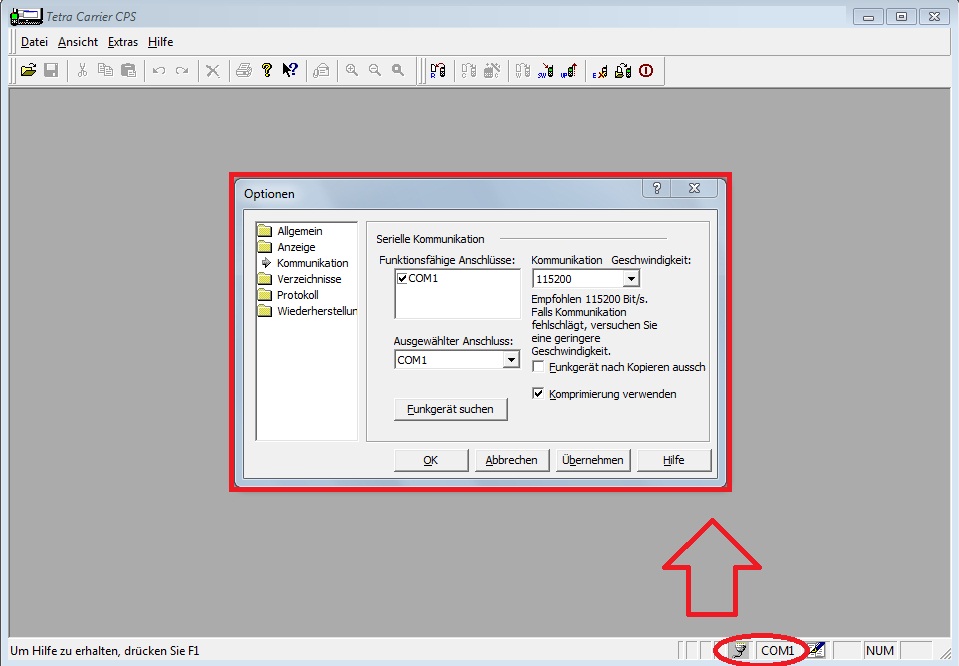

    Prog Modus MTP850 mit PMKN4025A
    Ich habe ein Problem und zwar bekomme ich mein MTP850 nicht in den Programmiermodus.
    Ich nutze das Kabel PMKN4025A mit RS232 Anschluss. Den richtigen COM Port hab ich ausgewählt den Rest der Einstellungen habe ich so gelassen. Wenn ich die Tasten 1 + 9 + Einschalten Drücke passiert nix und wenn ich dann noch auf Funkgerät lesen klicke zeigt das Programm mir nach einer Weile das es keine Verbindung zum Funkgerät aufbauen kann.
    Gibt’s noch irgendwas zu beachten oder hat jemand noch paar Tipps für mich?

    Hallo, ich glaub Du musst noch in der unteren Statusleiste auf das Verbindugssymbol klicken, sieht wie ein Kabel aus. Damit wechselt man zwischen USB und Com-Port.
    Ein serielles Kabel habe ich schon lange nicht mehr genutzt...

    Danke für den Tip ich werde es mal bei gelegenheit testen.
    Ich habe mir extra ein RS232 Kabel gekauft weil hier von USB abgeraten wurde das hat sich aber immer auf die analogen Motorola Geräte bezogen.
    Na ich werde mir dann auch noch ein USB Kabel kaufen denn dann kann ich auch mit meinem Netbook programmieren. :-)
    Lagedienst
  11. #56
    03.08.2010
    88
    So hab gerade mal nachgeschaut...
    Wenn man auf das Symbol klickt kommt das Fenster wo man die Einstellungen für die Schnittstelle vornehmen kann.
    Jetzt ist halt die Frage ist die Geschwindigkeit 115200 richtig für das RS232 Kabel?
    Im Gerätemanager ist dem COM Port 9600 Baud zugweisen. Das hab ich jetzt auch schon mal auf 115200 umgestellt.
    Ich werde aber morgen in Ruhe alles nochmal checken.
