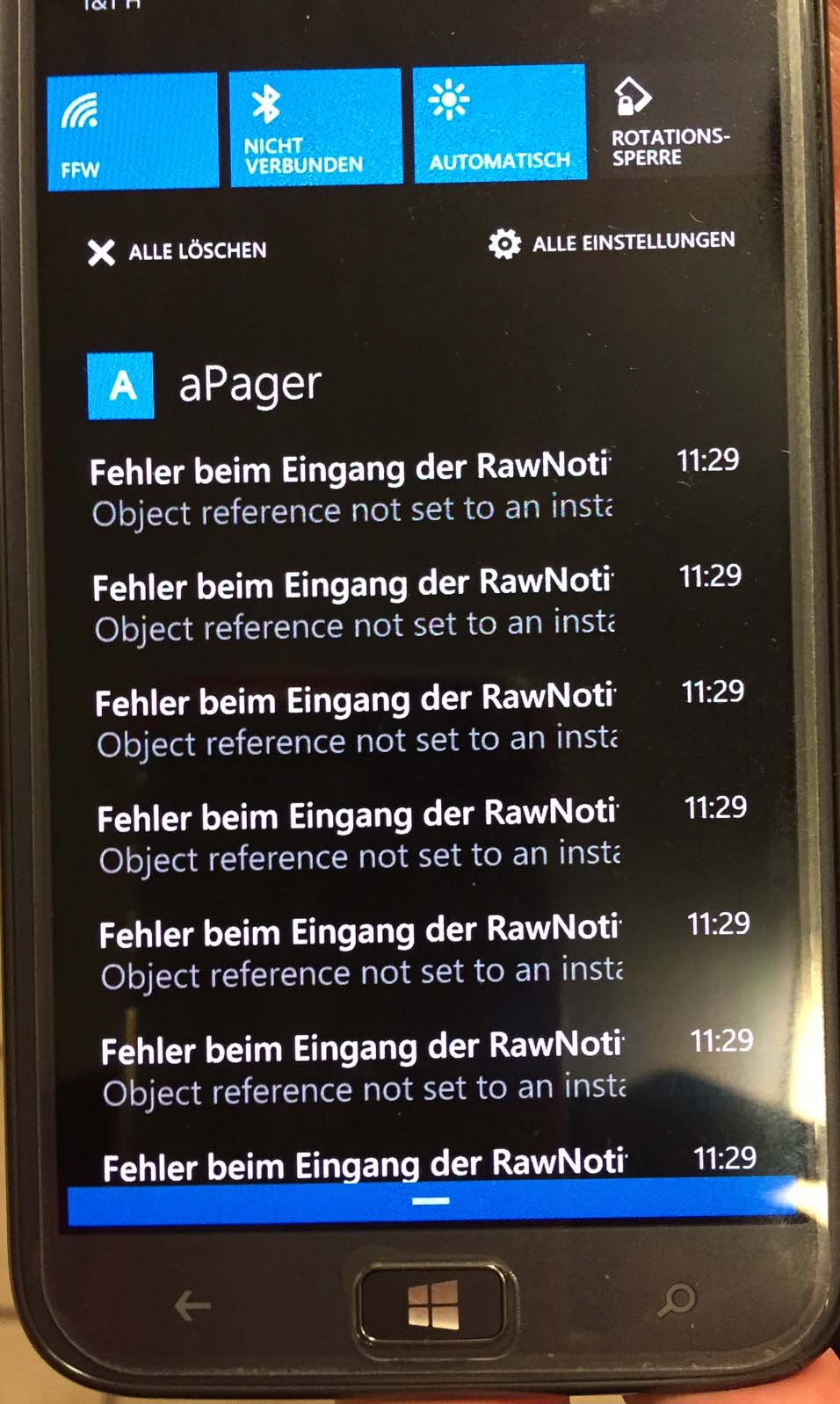

    Windows Phone kriegt Alarm 54 mal
    seit gestern hat die einzige Windows Phone Nutzerin bei uns das Problem, dass die Alarme in vielfacher Ausführung bei ihr ankommen (54 mal, als sie gezählt hat).
    Ich habe am Mittwoch auf AM3 AP geupdatet, aber damit kann das ja eigentlich nichts zu tun haben und es kamen danach auch noch einige Alarme normal an.
    Neu ist auch (ebenfalls seit Mittwoch), dass sie die Verfügbarkeitsanzeige nutzt.
    Hat jemand eine Idee, woran das liegen kann?
    Vielen Dank im voraus.
    bei uns hat ebenfalls ein Windows Phone Nutzer viele Alarmmeldungen bekommen.
    Er sagt es stand die Zahl 99+ beim aPager.
    Er hat was von einem Update das er gemacht hat erzählt.
    Heute früh hatten wir einen echten Alarm, der ist nicht angekommen.
    Ein zweiter Windows Phone Nutzer hat ebenfalls das Update gemacht, und er hat die letzten beiden Alarmierungen jeweils 48x bekommen
Name:	Windows Phone.jpg
Hits:	271
Größe:	160,2 KB
    Geändert von TroTlf (22.02.2015 um 21:39 Uhr)
    Bitte mal die App deinstallieren und neu installieren.
    Hier scheint es bei dem Update zu einem Fehler zu kommen.
    Bitte um Rückmeldung.
    23.06.2014
    42
    Danke für die schnelle Hilfe!!!
    Das heutige Update funktioniert.
    Der Testalarm ist nur einmal angekommen.
    Gruß Gerhard
