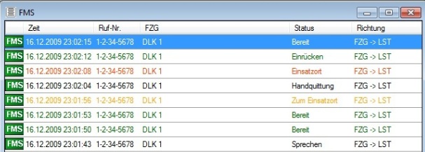

Ok also es scheint als ob jetzt die Verbindung steht da ich Meldungen bekomme.
Ist jetzt nur noch die frage wie ich alles einstelle (Ortskennung,Fahrzeuge,...) .

Für BOSmon gibt es hier ein eigenes Unterforum, aber in kurzen Worten fasse ich das mal hier zusammen:
In der Menueleiste oben links im BOSmon-Fenster im Reiter "Bearbeiten" auf den Menuepunkt "Beschreibungen Bearbeiten..." anklicken.
Dort kannst du dann per Hand alle Fahrzeuge und Rufzeichen u.s.w. einstellen.
Oder aber noch einfacher: Auf einen Eintrag im Fenster einfach ganz vorne auf die Datum/Zeit-Spalte doppelklicken. Dann öffnet sich ein Fenster wo du die wichtigsten Sachen zu der angeklickten Kennung eintragen.
