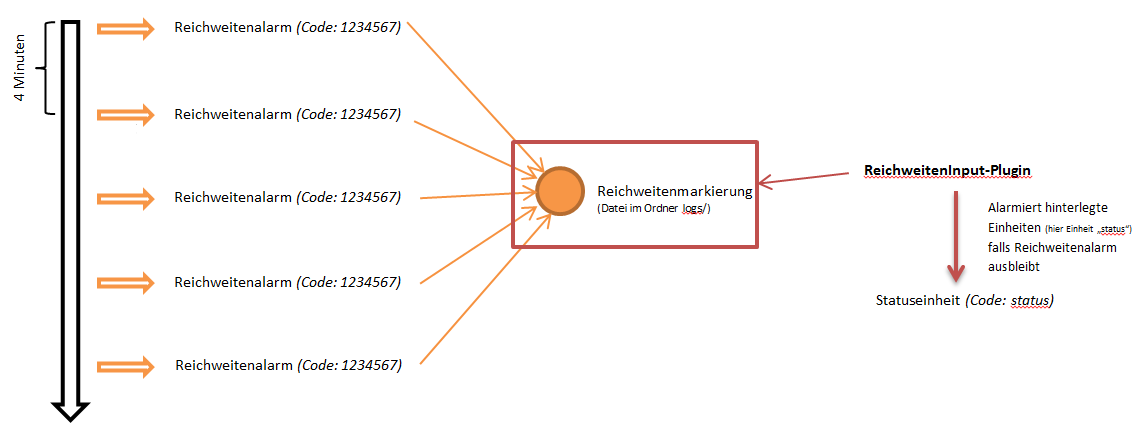

    So ganz verstanden habe ich das noch nicht...
    Ich erstelle ja in der Serveroberfläche einen Nutzer "Reichweitenalarm" mit dem Einheitencode
    der Pocsag "Bake". Im Input Plugin habe ich dann genau diesen Nutzer als zu alarmierende Einheit benutzt. Ist das also falsch? Da muss ein anderer Nutzer rein und das "Reichweitenalarm Plugin" ist nur dafür da um den Nutzer im Client zu markieren? Ohne weitere Aktionen? Sonst passiert da dann Nichts mit??
    Weil in allen anderen Alarmpipes habe ich doch jede Menge Nutzer drin, die den Alarm gar nicht kriegen sollen, in diesem Fall nur eben ich selber. Ausserdem sind da ja noch Beschränkungen und Textersetzungen.....?
    Sascha
    Hab versucht das Schema aufzuzeichnen. Verständlich genug (mit Hilfe der obigen Posts)?
Hits:	644
Größe:	35,9 KB
