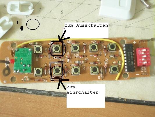

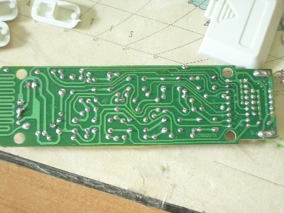

    Habe ein Funkalarmschalter set zuhause nur das ganz normale will es umbauen das ich damit über die 5 polige DIN Buchse meines LGRA 429 einen verbraucher schalten kann.
    Wie bzw wo muss ich auf der Platine die Kabel die vom LG kommen anschliesen (anlöten ) damit bei alarm kontakt B geschalten wird?
    Platine im Anhang als Bild
    Desweiteren msste ich wissen welche pins ich von der 5 poligen Buchse belegen muss....!

    du gehst einfach hin und legst die fernbedienung vor dich.
    Nun schaust du dir mal den obersten taster ganz links an.
    Der ist für den 1. Kanal einzuschalten.
    Nun drehst du die Platine rum.
    Der viereckige kleine Taster ist an den vier Metallbeinchen auf der Platine verlötet.
    Etwa so sieht das dann aus:
    XXXX
    Nun schaust du, an welche zwei Beinchen eine Leiterbahn führt.
    Jetzt biegst du dir eine Büroklammer auf oder nimmst einen anderen Draht und brückst mal die beiden Beinchen. Nun müsste die Steckdose von Kanal 1 schalten.
    Ist das so: Glückwunsch!
    Jetzt nimmst dir ein zweiadriges Kabel und lötest je eine Ader devon an die zwei Beinchen mit dazu. (Schön fein löten, damit du nichts mit überbrückst!)
    Nun nur noch nen Stecker besorgen und für das Quattro-Ladegerät an Pin 1 und 5 anlöten. Also an die beiden Außeren Pins des Steckers.
    Stecker drauf und gut ist.
    Falls noch Fragen hast, einfach Mail. Hab so schon zig Funksteckdosensets modifiziert... funktioniert super...

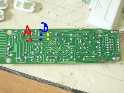

    Hab mal auf deinem Bild die zwei Lötpunkte markiert, die es sein müssten.
    Hoffe ich hab mich nicht verguckt.
    Falls nicht klappt, wie gesagt, einfach Mail!

    Ich bräuchta aber den B kontakt....
    Ist in der platine eingezeichent könntest du mir da die punkte dich ich löten muss auf der platine noch raussuchen ?
    Mfg Rapper 112

    hier die für B.
    Nimm dafür die blauen oder gelben, müsste auf das Gleiche rauskommen, da ja jeweils einer der blauen mit einem der gelben über die Leiterbahn gebrückt sind.
    Ich hoffe ich sehe jetzt richtig auf dem Bild ;)
    Aber wie gesagt, einfach mal mit Schraubenzieher oder Drahstück testweise brücken, dann siehst ja ob die Steckdose schaltet...

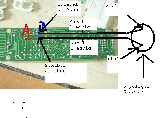

    Ich hab noch ne zeichnung angehängt wie ich das realisieren werde und dann sollte das 1 a klappen oder ?
    Noch ne Frage wegen der Pinbelegung wo muss ich da hin auf PIN 1 und 5 ist das richtig?
    wenn ja welche PINS sind das die beiden äußeren nicht oder?(in der anhängenden zeichnung ist es zumindest anders beschrieben....) da wäre 1 und 3 die äußeren Pins. Welches Kabel muss an welchen Pin ist das egal oder muss das bestimmt in die Fernbedienung eingelötet werden ?
    Ich hab das Ladegerät LGRA 300 VHF
    LGRA 429 VHF
    Inp. : 6V AC / 400mA char.: 180mA
    Und die Lötbrücke im LGRA ist so gesetzt das da Relais erst abfällt nach bestätigung bzw. Herausnahme des Melders.
    Mfg rapper 112

    genau so anschließen.
    Sorry, hab nicht mehr dran gedenkt, dass die hier anders zählen...
    Natürlich dann 1 und 3...
    Und an der Fernbedienung wie du es gezeichnet hast, dann passt das.

    ok alles klar herzlichen Dank ich meld michwenn ich fertig bin ob es klappt und wie es nun aussieht....
    Danke nochmal Mfg Rapper 112
    06.05.2007
    287
    jawohl funktioniert alles 1 a danke nocvhmal
