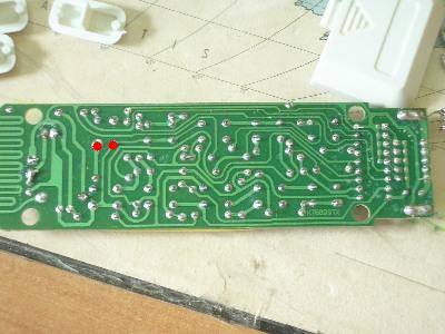

    du musst den taster herausfinden bei dem das drücken zum einschalten der lampen führt.
    hast du diesen musst du über die dortigen lötstellen und das relais am ladegerät den taster überbrücken.
    somit überbrückt das relais vom lgra den taster und deine lichter gehen an.

    du gehst einfach hin und legst die fernbedienung vor dich.
    Nun schaust du dir mal den obersten taster ganz links an.
    Der ist für den 1. Kanal einzuschalten.
    Nun drehst du die Platine rum.
    Der viereckige kleine Taster ist an den vier Metallbeinchen auf der Platine verlötet.
    Etwa so sieht das dann aus:
    XXXX
    Nun schaust du, an welche zwei Beinchen eine Leiterbahn führt.
    Jetzt biegst du dir eine Büroklammer auf oder nimmst einen anderen Draht und brückst mal die beiden Beinchen. Nun müsste die Steckdose von Kanal 1 schalten.
    Ist das so: Glückwunsch!
    Jetzt nimmst dir ein zweiadriges Kabel und lötest je eine Ader devon an die zwei Beinchen mit dazu. (Schön fein löten, damit du nichts mit überbrückst!)
    Nun nur noch nen Stecker besorgen und für das Quattro-Ladegerät an Pin 1 und 5 anlöten. Also an die beiden Außeren Pins des Steckers.
    Stecker drauf und gut ist.
    Falls noch Fragen hast, einfach Mail. Hab so schon zig Funksteckdosensets modifiziert... funktioniert super...

    Hab mal auf deinem Bild die zwei Lötpunkte markiert, die es sein müssten.
    Hoffe ich hab mich nicht verguckt.
    Falls nicht klappt, wie gesagt, einfach Mail!
