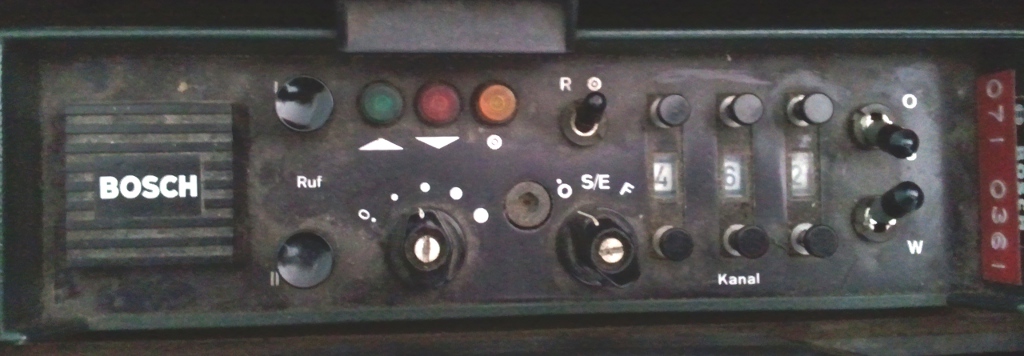

    Lass mich raten: Du meinst ein FuG8b der Bauserie KF802?
    Die DICKE Bosch Eigenentwicklung mit der (oft abgebrochenen) Klappe vor den Kanalschaltern die Bosch dann später mit Übernahme und Fortführung der "schmalen" SEL Geräteserie als FuG8b1z recht bald eingestellt hat?
    Carsten
    ***Wichtig***
    18.10.2010
    382
    Es ist ein Bosch FuG 8b-1/Z-SE (BTM 218-11)
    Siehe angehängtes Foto...
