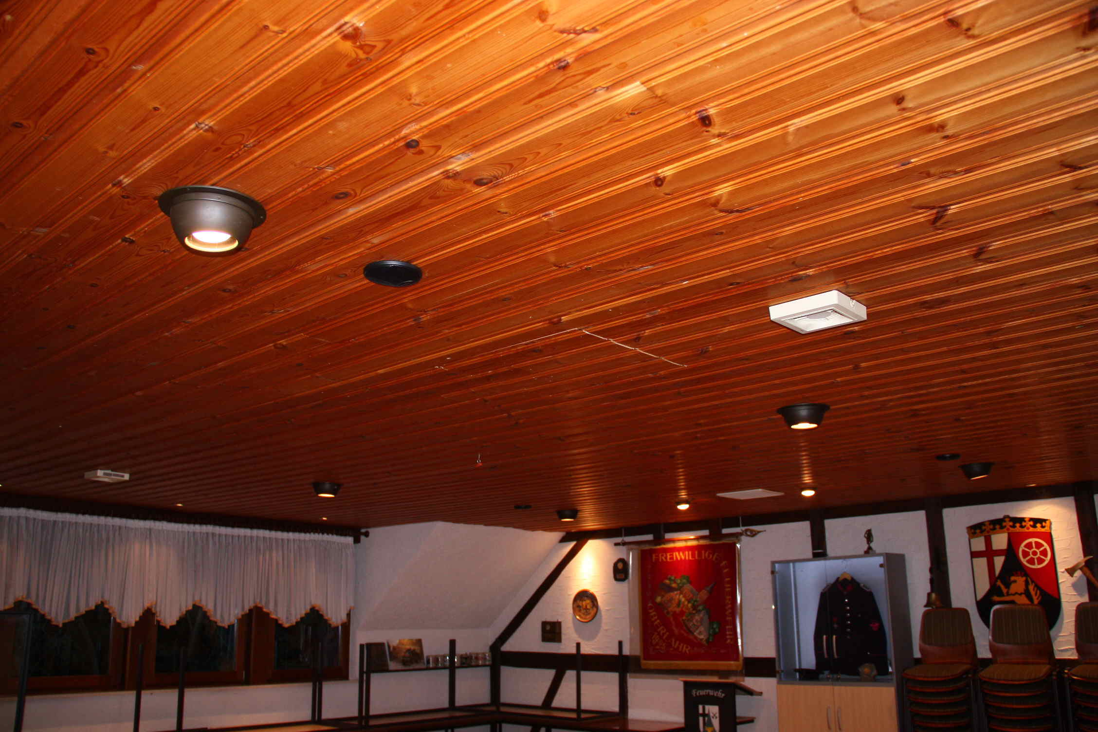

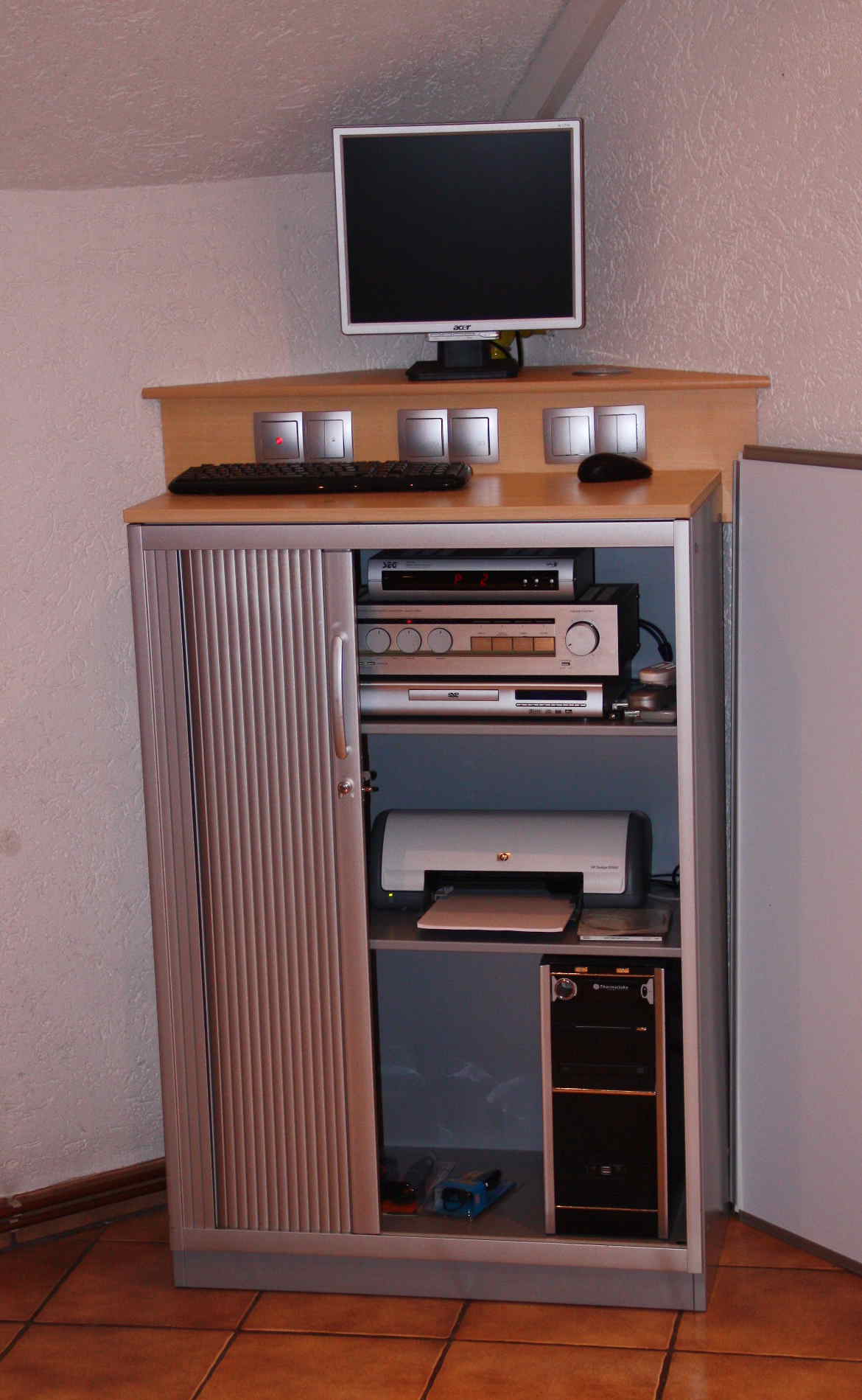

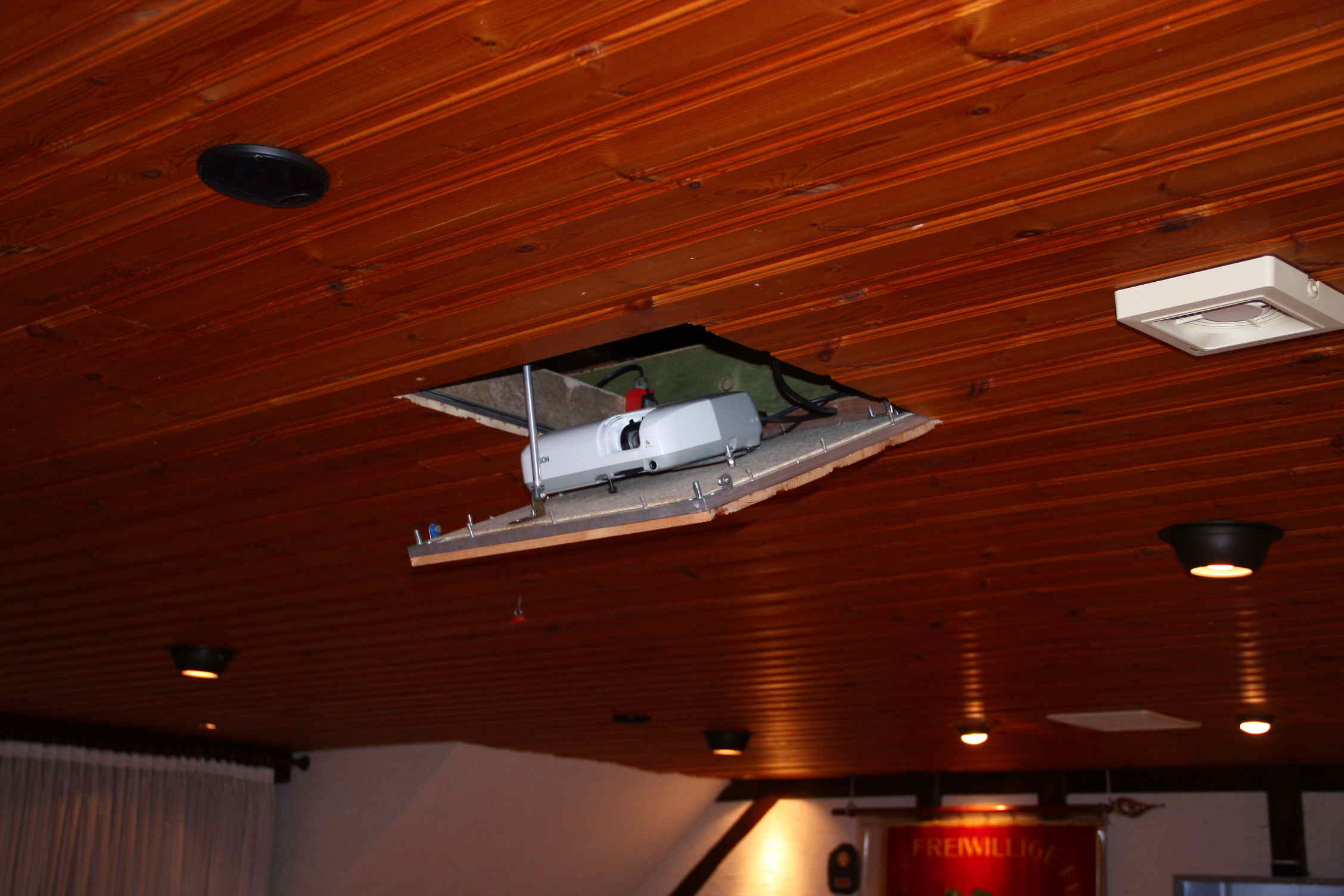

    ich habe bei uns folgente Lösung gefunden.
    - einen nicht mehr benötigte 2Ghz Rechner + neue Grafikkarte (2 getrennte Mon.Ausgänge)
    - LCD Monitor
    - Epson Beamer (Typ muß ich noch nachschauen, gekauft in GL, Du mußt mal schauene die geben einen FFw Rabatt, haben auch einen Online Shop)
    - 8 meter VGA Kabel / 8meter Chinch-Video Kabel
    - Revsionsklappe + Fenstermotor
    - altes Radio mit 3 Audioeingänge
    - motori. Beamer-Rollo
    - neuer Eckschrank (Thekenhöhe)
    - Funkmaus+Tastatur+Presenter (min.10meter Reichweite)
    - auto. versenkbarer USB-HUB
    Am Radio sind Rechner, Sat-Receiver, + Lautsprecher in der Hohlraumdecke angeschlossen.
    In der Hohlraumdecke ist die Revisionklappe montiert und dort drauf der Fenstermotor + Beamer.
    Durch einen Rolloschalter wird der Beamer aus bzw. eingefahren.
    Im eingefahren Zustand kann man Ihn nur sehen, wenn man weiss wo er ist.
    Die Verbindung VGA/Chinch 8meter (VGA > Rechner / Chinch > Sat-Receiver) machen keine Problem.
    Ein Profi würde mit sicherheit Quali.-Einbussen feststellen. Bei meinen Ottonormalfeuer'wler ist die Anlage TOP...;-)
    CD/DVD werden über den Rechner abgespielt...TV über Sat-Receiver, umgeschaltet wird mit der Fernbedienung des Beamers.
    Im Eckschrank befindet sich alles was benötigt wird. Zusätzlich haben wir darüber (ca.25cm ) eine Regalboden montiert,
    + eine auto.versenkbarer USB-Hub (pearl). Auf dem steht der LCD Monitor ( für die schnell Bearbeitung bzw. Steuerungsaufgaben).
    Das Loch unter dem Regalboden haben wir verblendet und dort die Rolloschalter bzw Steckdosen und Lichtschalter montiert.
    Somit kannst Du alles vom Eckschrank aus Steuer bzw. mit dem Funkcomponente flexibel am Tisch bzw.
    haben wir noch eine fahrbarer Rednerpult (mein Favorit..;-) bedienen.
    Geplant ist noch einen Umschalter für VGA und Chinch, damit auch externe Datenquellen eingebunden werden können. Ein Audiokabel (Klinke) zum Radio
    besteht schon.
    Das Rollo fährt auch vor eine Whiteboard..;-))
    Sollte ich was vergessen habe..stelle einfach Deine Fragen.....wenn ich Bilder einstellen soll...sag Bescheid
    Grüße,
    Jörg
    PS. Da unser Unterrichtsraum im OG ist und darüber nur noch Dachboden, werden die Vibration (Sprünge etc.) auf dem Beamer übertragen. Der Beamer/Revsionsklappe hängt...natürlich am Dachgebälk...;-(( Ein nachteil, aber meine Jungs sind ja auch Stillsitzer *duckundwegoderwiesagtman*

    Bilder kommen morgen...bin heute Abend erst im GH, dann schaue ich nach dem Beamertyp.
    Grüße,
    Jörg
    04.11.2006
    216
    ......................Bilder kommen morgen...bin heute Abend erst im GH, dann schaue ich nach dem Beamertyp.
    .....die bilder habe ich.....aber ich habe vergessen, auf den Beamer zuschauen......ich würde sooderso mal bei den aktuellen Topten-Liste schauen, da unser Beamer schon 4 Jahre alt ist.
    Die Grundlage hast Du ja schon erkannt.....Focus, Lensshift, und eine Fernbedienung.
    Ach ja, der grund warum wir in die versenkung gegangen sind. Wir haben drei "alt Frauen Gym. Vereine". Die dort, jeweils einmal in der Woche, trainieren.
    Dann ist es besser, das dem Gym.Ball nichts im wege steht..;-))
    Zusätzlich haben wir einen Schäfer-Shop-Werksverkauf in der Nähe und somit konnten wir das Rednerpult, Vitrine, Whiteboard und Eckschrank günstig anschaffen.
    Die Revi.Klappe (Ebay) haben wir noch mit Möbelschanieren verstärkt. Die GFP ist bei einem Probelauf zerstört und somit habe wir eine Sperrholzplatte eingesetzt.
    Wenn man durch das Loch schaut, sieht man ein paar bel. Titt.... aus dem Karneval....als persönl. Note..;-)).
    Bei Fragen einfach melden....habe jetzt Zeit, gehe morgen zu meiner 4.Chemo...:-( wo ist der speiende Smiley?
    Grüße,
    Jörg
