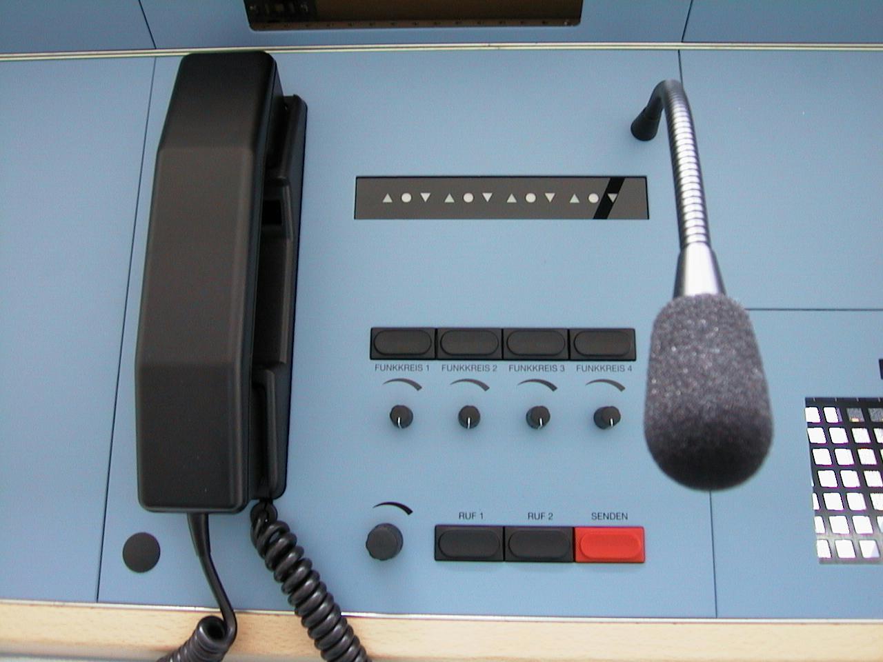

    Kann mir einer sagen, wie die dinger versenkt eingebaut werden? Sprich so, das die einzelnen Module vom Major in eine Platte eingebaut sind? Bei Funktronic bekommt man nur die Wanne, um das ganze teil zu versenken. In den ELW`s wird das ja immer anders realisiert.
    Keen Gast
    Hi, einfachster und günstigster Weg ist per Wanne von Funktronic. Es gibt aber z.B. Hersteller für solche Platten. Mir bekannt ist die Firma Kreis GmbH (http://www.kreis-gmbh.de). Ist preislich aber doch schon ein guter Happen ;) Andernfalls kann man diese Platten auch selbst herstellen wenn man entsprechend Gerät hat oder jemanden kennt ;) Bei Funktronic kann man die Major BOS auch ohne Gehäuse bestellen, sprich für den Einbau in einen Funktisch per "Platte".
    Das sieht ja schon mal ganz gut aus, in welchem Preisrahmen bewegt sich eine solche Platte ungefähr? 100, 200 oder 500 Euro???
    Wie wird denn die Technik an der Platte befestigt? Oder wird da noch die Wanne benötigt?
    Keen Gast
    Hallo Markus,
    ich hab zum Glück noch die eMail von 2009 aufgehoben. Ich kann sie dir gerne zukommen lassen?! Pro Platte musst du inkl. Siebdruck (Symbole und Text) und MwSt. zirka 160,- Euro rechnen. Die Platte ist 288x288mm groß (andere Formate auf Anfrage). Bei Funktronic kann man auch Klebefolien bestellen, dann entfallen die Kosten für Siebdruck (ca. 32,- Euro ohne MwSt.).
    Zusätzlich benötigst du dann noch eine separate Handapparatauflage und für den Lautsprecher eine separate Modulplatte (ca. 28,- Euro ohne MwSt.).
    Die Farbe kann nach RAL.... gewählt werden.
    Die Technik wird gesamt an der Platte befestigt, es wird keine Wanne zusätzlich benötigt! Sprich du brauchst die Einbauversion (Bausatz) von Funktronic, das ist der Major ohne Gehäuse ;)
    Die Preise können natürlich abweichen, aber das sollte klar sein ;) Wir haben uns damals für die Wannen entschieden. War für unsere Zwecke einfacher und günstiger. Aber das will jeder anders...
    Im Anhang noch ein weiteres Bild wie es z.B. aussehen könnte:
