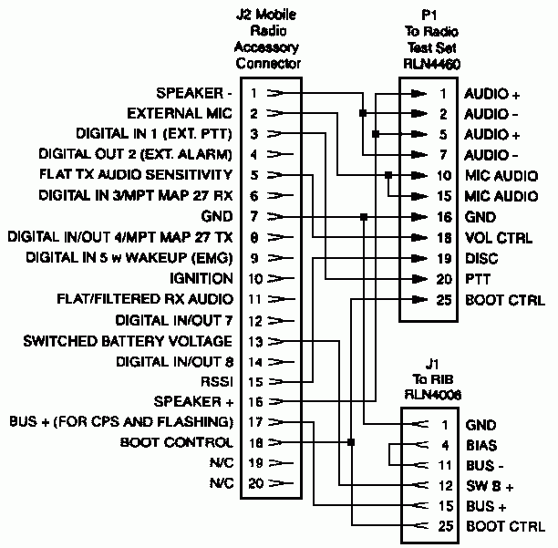

    Hallo Team,
    war haben ein Motorola GM340 auf dem Boot im Einsatz.
    Gibt es eine Möglichkeit, dass sich das Gerät direkt wenn Spannung anliegt einschaltet, dass man dies nicht noch einmal separat am Gerät machen muss?
    Den Belegungsplan (hoffe ist der Richtige?) http://www.agh-technik.bravehost.com/rkn4083.gif habe ich mir schon einmal angeschaut um eine Lösung zu finden (natürlich auch die Suche benutzt) leider ohne Erfolg.
    Vielleicht hat jemand einen Tipp.
    Danke und Gruß! Spee

    Ich glaub ich hab's raus
    Ich glaub ich hab's raus:
    http://www.asrr.org/attachments/192_..._Accessory.pdf
    PIN 10:
    Ignition Detect Connecting this line to the ignition line of the vehicle will automatically turn the radio on when the ignition of the vehicle is turned on.
    d.h. 12V auf den Pin 10 und gut is ?
    Gruß, Spee
