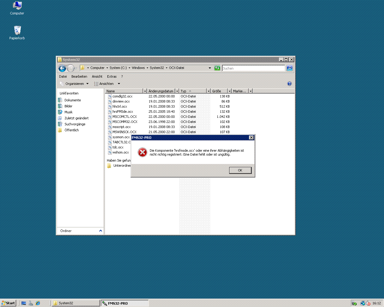

    Hallo Einsatzleiter und auch Hallo an den Rest. Leider war dieses auch nicht der Fehler. Di evon Dir beschriebenen Datein sind alle vorhande und funktionieren auch . Bekoome weiterhin den Fehler der im Anhang abgebildet ist.
    Und wie gesagt ich habe sämtliche Dtein von der FMS Hompage schon durchprobiert und bei jedem erscheint dieser Fehler. Habe aus verzweifelung das System gestern nach noch einmal ohne Smartstart insalliert und der Fehler trat trotzdem auf. Weiterhin wurde auch nur die Original DVD von dem Betriebssysten verwendet.

    Könnte auch mit den Bnutzerkonten zu tun haben. Bist du mit einem eingeschränkten Konto eingeloggt? Wenn ja dann versuch es mal als Admin oder gib dem Benutzer, mit dem du jetzt eingeloggt bist die Rechte über die Dateien.

    probier mal das hier:
    Windows Startleiste > Ausführen
    "regsvr32 c:\windows\system32\%Dateiname%ocx /u" eingeben (ohne Anführungszeichen) und mit OK bestätigen
    oder das hier:
    Windows Registrierung aufrufen und auf den Ordner "HeirueSoft" mal schauen, welche Sicherheitsrechte vergeben sind. Ebenso würde ich mal nach der ocx-Datei suchen und auch dort die Zugriffsrechte prüfen.
    Nur weil du Admin bist, heißt das noch lange nicht, dass du auf alle Systemkomponenten Vollzugriff hast.
    Warum liegen deine ocx-Dateien in c:\windows\system32\ocx-Datei ?
    Die gehören eigentlich in c:\windows\system32

    Die ocx Datein leigen in Ordner System 32. Sicherheitskontrollen sind Ausgeschaltet und das Programm wird Als Adm. ausgefüher
    09.10.2006
    222
    aber laut deinem Screenshot liegen sie da nicht.
