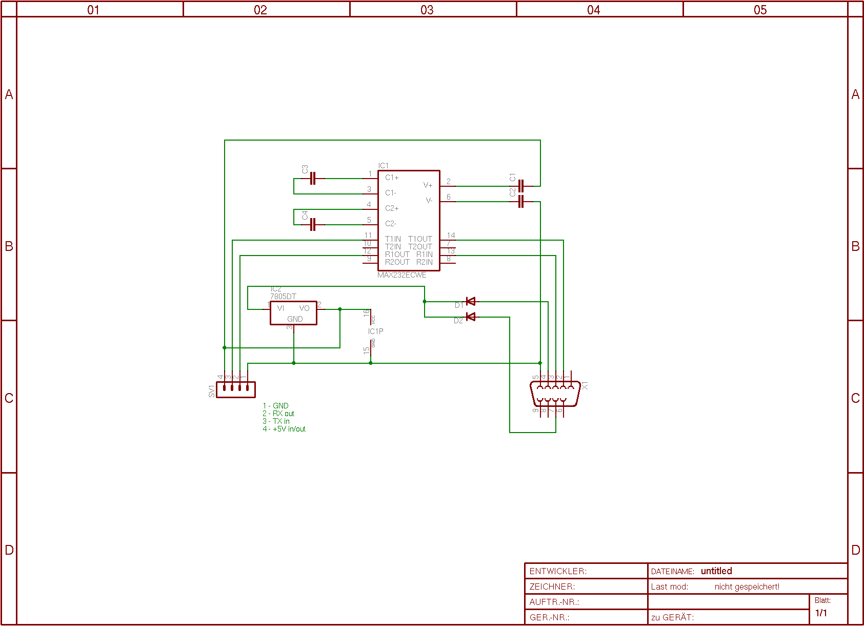

    Hm, also hast du ein 24V Netzteil - alternativ Stepup/Stepdown-Technik
    im Gerät, anstelle des Max232, um die +/- 12 V für die RS232-Seite zu
    erzeugen ?
    Das wären wirklich mehr Bauteile ^^
    In der Tat verwendet man zur Pegelwandlung lieber Transistoren oder FETs
    und sogar Z-Dioden und Widerstände, aber für eine RS232 Wandlung braucht
    man halt +12V und -12V ... wenn die in einer Schaltung vorhanden sind, ist
    tatsächlich der MAX232 nicht so schön - erst recht, wenn ein MAX3232 sein
    muss, weil man nicht mit 5V arbeitet..
    Ich hab mal (wieder) den Standard-Schaltplan zusammengeklickt, der mit den
    meisten Meldern funktioniert - die evtl. nötigen Pullup/Pulldown-Widerstände
    müssen natürlich melderspezifisch angebracht werden.. meinen Memo programmier
    ich mit exakt derselben Schaltung ohne Widerstände..
    Bevor die Frage kommt, woher die Schaltung Strom bekommt: Aus der RTS/DTR
    Schaltung.. wird die serielle Schnittstelle per PSW "aktiviert", sollte DTR 12V führen,
    wenn die Schnittstelle "sendet", führt ebenfalls RTS Spannung. Die Dioden sind
    nötig, damit die Signale sich nicht "stören" oder die Schnittstelle beschädigen.
    Die Kondensatoren laut Datenblatt kommen immer auf den speziell verwendeten
    Typ des MAX232 an, mit dem ECWE verwende ich meistens 100nF Kerkos, weil sie
    schön billig sind.. verschiedene Typen des MAX232 könnten aber (mindestens)
    1 Mikrofarad Elkos benötigen..
    Gruss,
    Tim
    *EDIT* Enschuldigt, ich hab die drei 100 nF Blockkondensatoren, einen in der Nähe
    des MAX232 von VCC nach GND, die anderen jeweils vor und nach dem SMD-Spannungsregler
    vergessen.. hab das Schaltbild aber schon wieder gelöscht, alles nochmal "malen"
    mag ich gerade nicht ^^
