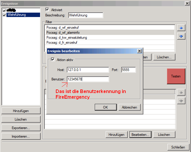

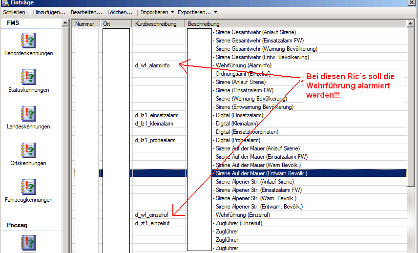

    Hallo Affenmensch,
    also nach Eueren Überlegungen müßte ich für jede Ric einen eigenen Empfänger in FE anlegen und dann diese auch jeweils nach BosMon importieren.
    Wir haben bei uns aber z.B. nur 4 Gruppen in FE angelegt die alarmiert werden mußen:
    => Wehrführung, LZ1, LZ2, LZ3.
    Jeder einzelnen Gruppe wird in BosMon aber bis zu 10 Ric´s zugeordnet bei denen diese alarmiert werden sollen:
    => Wehrführung: 123456789, 987654321, 5555555, 1234432 usw..
    => LZ1: 123456789, 987654321, 6666666, 7777777 usw..
    => LZ2: 123456789, 777777777, 2222222 usw..
    => LZ3: 6666666, 77777777, 9988776 usw..
    Das heißt ich hätte nach Euerem vorgehen bis zu 40 Einheiten in FE und genauso viele Aktionen in BosMon.
    Es wäre wesentlich einfacher wenn man so wie vorher im Feld Benutzer (was im AlarmierungsTool 1,2,3,4 usw war) jetzt einfach die jeweilige Ric (also die Einheitenkennung aus FE 12345678, 987654321, usw) eintragen könnte.
    Dann kann man in BosMon die Filter auch noch so benutzen wie man mag.
    Habe mal ein paar Screenshots gemacht. Hoffe man versteht das???
    Gruß Hausen
