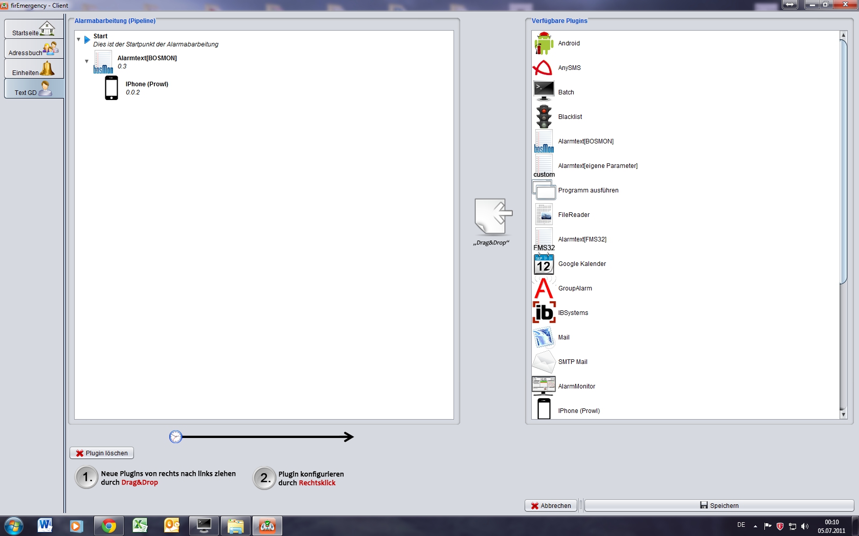

    Hast du überhaupt eine Einheit mit Code 92318xx angelegt und dafür eine Pipeline erstellt?
    Sieht nämlich nicht danach aus. Ließ dir mal die Anleitung zu firemergency + BosMon durch
    Danke, das war der entschiedene Tip. (Ich hatte immer was bei Benutzer eingetragen... zu doof zum lesen...)

    Mein vorhaben:
    Ich will von allen Textmeldungen bestimmte herausfiltern (z.B. VU1, BRW usw) und an verschiedene Benutzer schicken (Prowl)
    Von bos-mon über eine Telegramm-aktion (..33.....) wird das ganze ja auf die "Pipeline" übertragen. (siehe Bild) leider kommt bei mir im Server- Fenster nur daß der Alarm eingeht, weiter nichts...
    Hat jemand ne Idee was ich falsch gemacht habe? Ich denke daß ich lt. Anleitung alles richtig gemacht habe...
    Danke
    Funktionieren tut`s allerdings immer noch nicht.
    Mein vorhaben:
    Danke
    Moin,
    hast Du die Einstellungen in der Pipeline vorgenommen?
    Wenn Du nur bestimmte Nachrichten haben möchtest, musst Du noch die White- bzw. Blacklist einfügen.
    Was steht den in der Log?
    Gruß Andi
    Beitrag von meinem Smartphone erstellt.

    Hallo Andi,
    Ich hab in der textmittelung BOSmon nur meine Nachricht weitergeleitet (&10&), danach das prowl Plugin, welches meine prowel-id drinn hat (funktioniert mit alarmierungstool). Ich will erst mal zum testen alle Mitteilungen weiterleiten, deshalb keine White oder blacklist.
    In der Server.exe steht nur eingehender Alarm für 9234xxxx. Weiter steht da nix, danach ginge nicht weiter...
    Philipp
