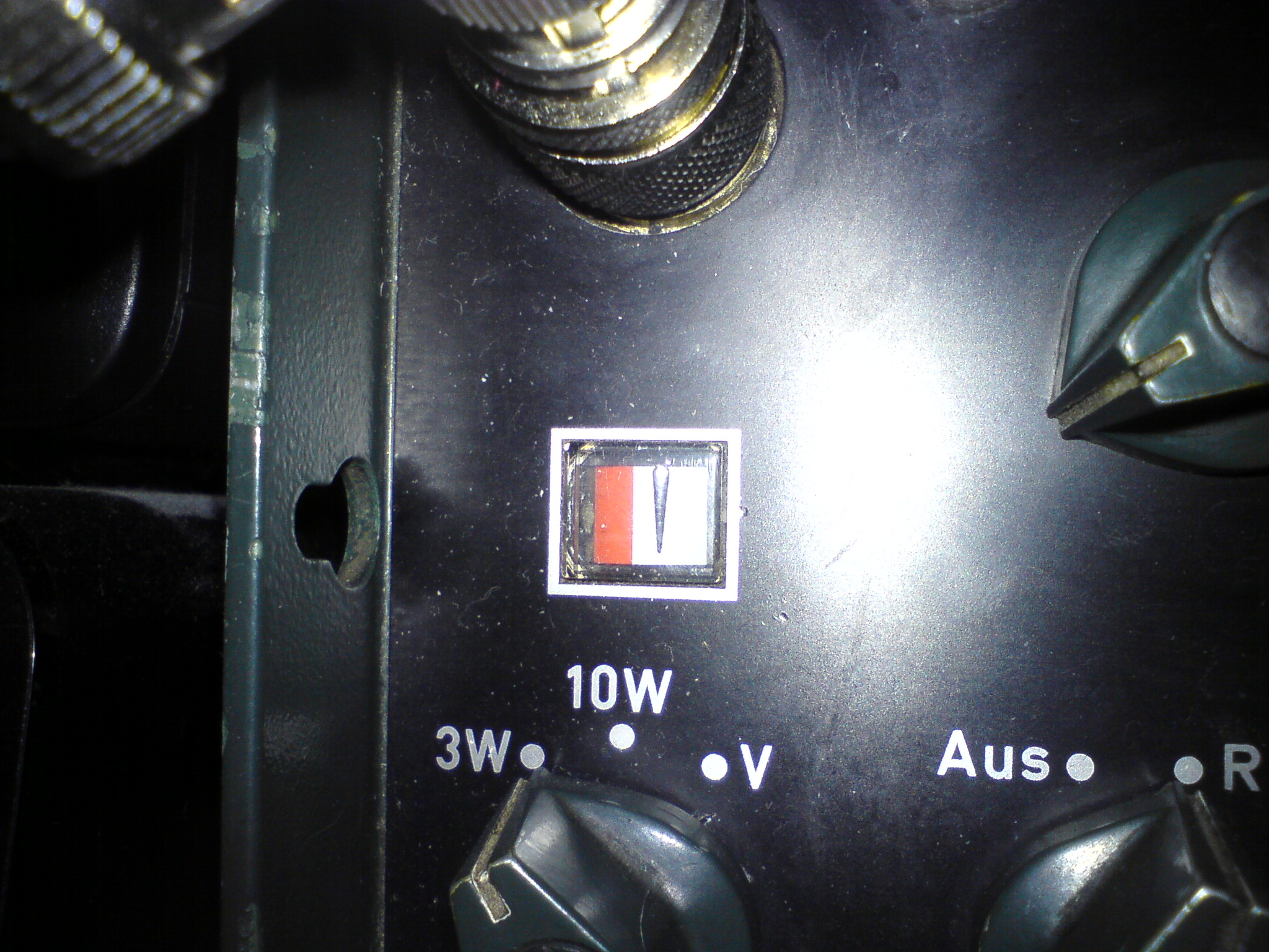

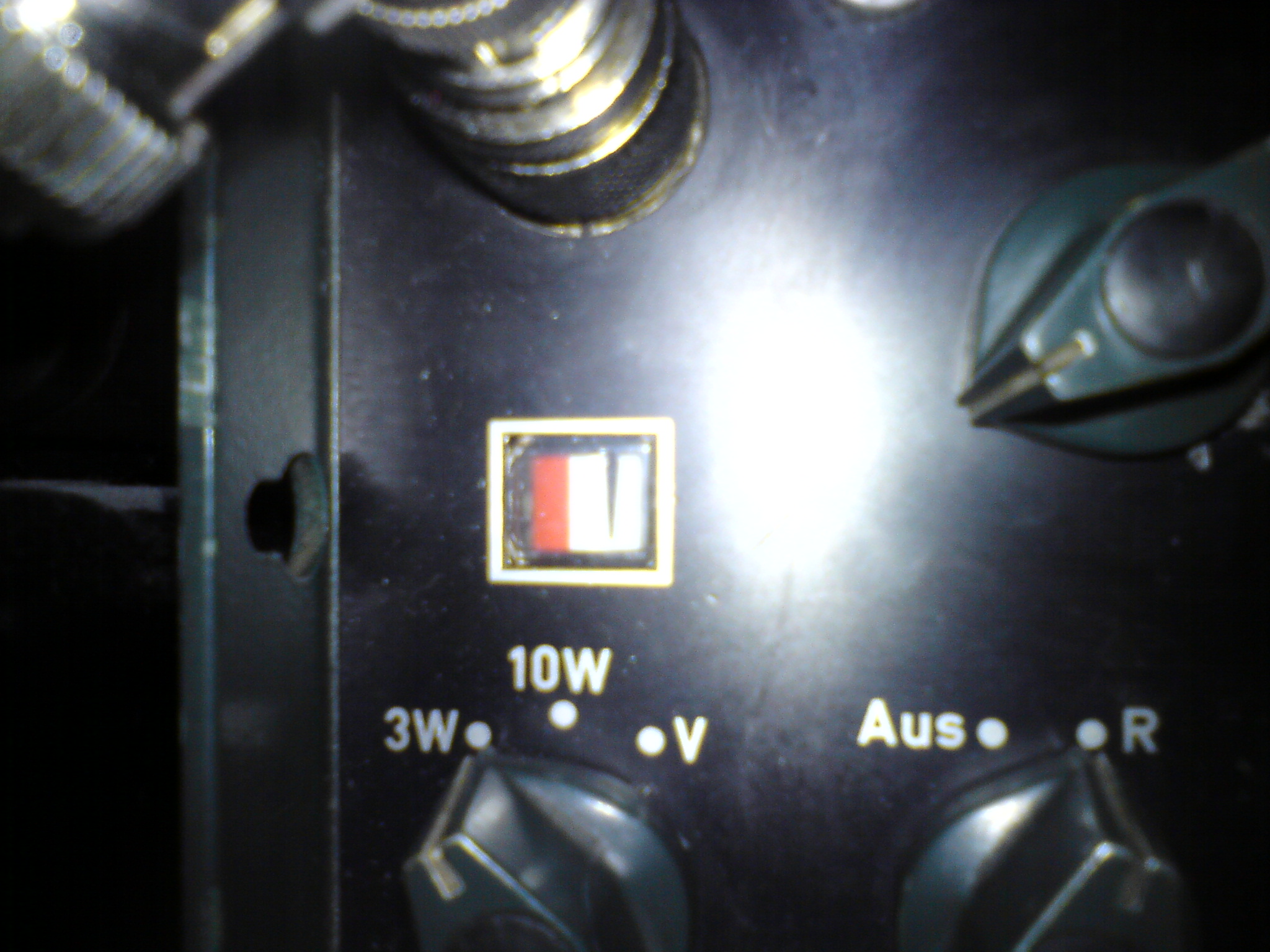

    Hallo miteinander! Dringende Frage:
    Habe ein Telefunken FuG7b auf dem Tisch und habe festgestellt, dass sobald ich auf FERN schalte, die Spannungsanzeige am Gerät einen deutlichen Sprung nach unten macht. Deutet zunächst ja auf einen Spannungsfall hin was im Umkehrschluss auf eine höhere Stromaufnahme schließen lässt. Das Teil hängt an einem 12V 12Ah Akku dran.
    Was kann das sein?? Wieso zieht das Teil im FERN-Betrieb mehr Strom? Schaltet sich da einen Baugruppe zu (dürfte eigentlich nicht sein) Fotos der beiden Anzeigen hab ich hier noch dran gehängt!
    Danke für schnelle Antworten!

    Danke, aber das ist mir auch klar!
    Nur leider ist ein Fernbedienteil dran und deswegen zieht das Teil Strom!
    Sonst würde die Spannungsanzeige in der Stellung FERN ja keine Spannung anzeigen ;-)
    Und das Fernbedienteil kann ja auch nicht "mehr" Strom ziehen, weil es ja nur Schalter sind die "aktiv" werden. Die Kontrollleuchten ROT GELB GRÜN funktionieren ja auch in Stellung ORT und bekommen ihre Spannung abgesehen davon auch von der BUII... Das einzige, was "Aktiv" wird, sind ja die Schalter und die können ja alleine schlecht mehr Strom ziehen, oder?
    Das einzige, was noch erschwerend hinzu kommen könnte ist, dass das Fernbedienteil eine Art "Zusatzkontrollleuchte hat, die die Spannung überwacht, die von der BUI kommt und die Schalter mit 12,5V= versorgt, mit der dann Rauschsperre, TR1, TR2 usw, geschalten werden. Die läuft aber auch mit, wenn das Teil auf ORT steht und dieses Lämpchen zieht in der Stellung ORT ja auch Strom.... Einfach seltsam....
    Aber es wird ja de Facto keine Baugruppe zugeschaltet, oder? Das wäre mir neu...

    Man, da hätte ich auch mal drauf kommen können... Bastel schon ewig dran rum, aber DAS habe ich noch nicht ausprobiert. Meistens ist es weniger, als man denkt.
    Ja, daran lags... Ist wohl der Querschnitt der Verbindungsleitung. Mit Schraubenzieher überbrückt und schon voller Ausschlag am Anzeigeinstrument!
    Toll, danke!!!!!
