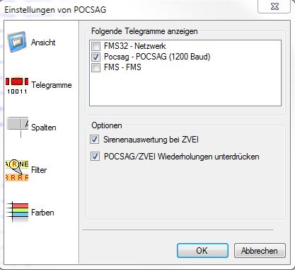

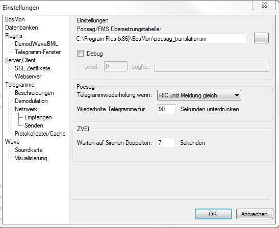

    2 Schritte sind notwendig:
    unter Datei|Einstellungen...|Plugins|DemodWaveBML kannst Du einstellen, wann BosMon ein POCSAG Telegramm als "Telegrammwiederholung" kennzeichnet.
    Unter Fenster|Konfigurieren...|Telegramme kannst Du einstellen, dass Wiederholungen nicht angezeigt werden sollen:
    [x] POCSAG/ZVEI Wiederholungen unterdrücken

    hi, danke der erste schritt ist mir neu.
    >T.Wiederh. wenn "RIC und Meldung gleich"
    Wiederholte Telegramme für 7 Sekunden unterdrücken.<
    --> also die 7 sekunden etwas raufsetzen, dann müsste es klappen.

    Hab in der aktuellen Version auch das problem, das einige Meldungen doppelt angezeigt werden. In den vorherigen Versionen war dies nicht der fall.
    RIC + Meldung gleich
    90 Sek.
    Haken bei den Telegrammfenster ist gemacht.

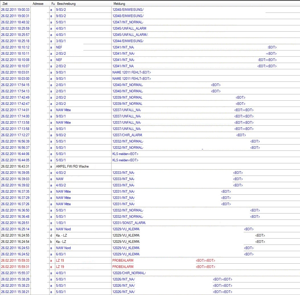

    Hab das gleiche Problem mit der aktuellen Version.
    Meldungen werden überwigend doppelt angezeigt.
    Komischerweise aber nicht immer, aber leider überwiegend.
    Siehe Bild Poc Fenster.
    Einstellungen hab mal mit angehangen. Denke aber das soweit
    alles richtig eingestellt ist, da es ja vorher funktionierte...

    Es geht auch mit der neuen Version noch net mit den doppelten Meldungen.
    Habe auf 20 Sekunden gestellt die zwischen den Meldungen liegen sollen... es kommen Meldungen durch die 1sek oder auch mal 7sek auseinander liegen....

    dann schick mir doch bitte einmal einen Screenshot der die Telegramme mit Wiederholungen zeigt und die bosmon.cfg. Wo Du sie findest steht hier: http://www.bosmon.de/doc/Konfigurationsdateien
