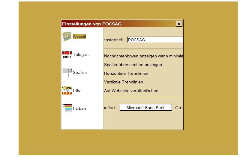

    1. Korrektur-Wunsch
    1. Korrektur-Wunsch:
    Bei der vorherigen Version wurde behoben, dass die Fenster - ohne Änderung der DPI-Größe vollständig angezeigt wurden.
    Das wäre jetzt auch wieder wünschenswert. Ein Bild dazu im Anhang.

    bei mir wird der Kanalname unter Datei|Einstellungen...->Telegramme->Netzwerk->Empfangen beim Klick auf die DropDown Button angezeigt.
    DPI Handling ist so eine Sache für sich, BosMon ist nur unter 96 DPI getestet. Welche Fenster sind denn noch betroffen ?

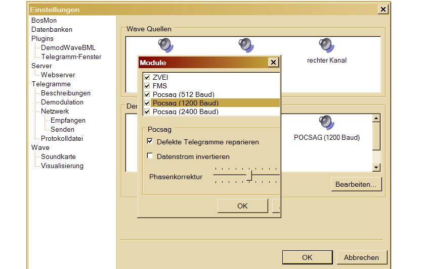

    bezüglich DPI:
    Es ist das Demodulations-Fenster und sämtliche Konfigurationsfenster unter Fenster > Konfigurieren...
    Ein weiteres Bild ist angehängt.

    Hallo Ihr beiden,
    schickt doch bitte eine Mail an support@bosmon.de, dort bekommt Ihr ein Update für Eure Probleme.
    BosMon
