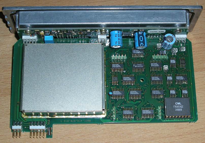

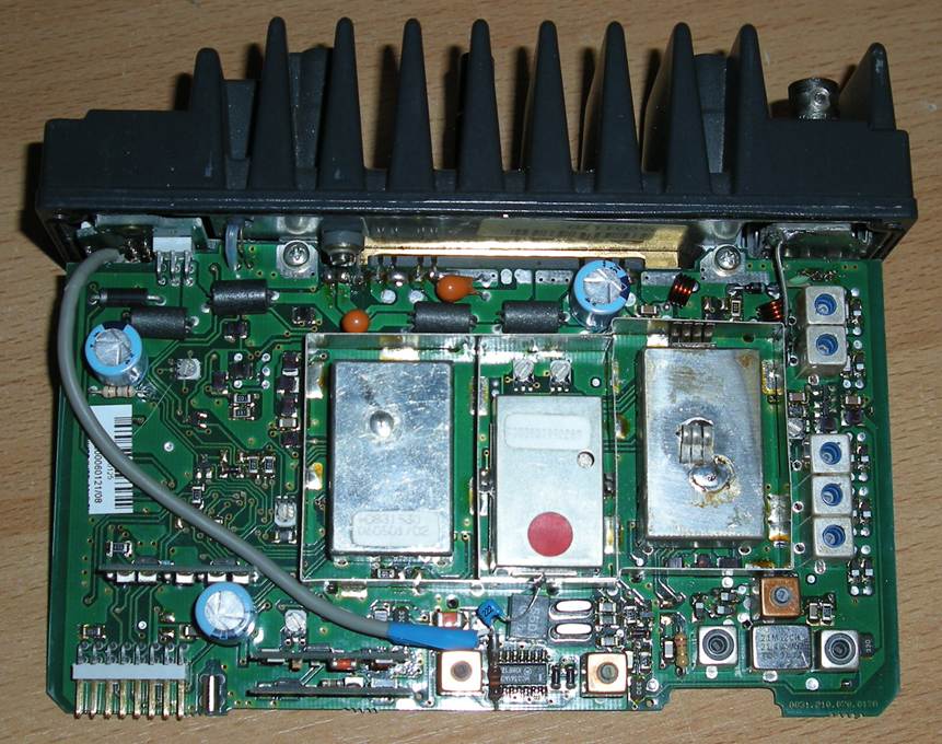

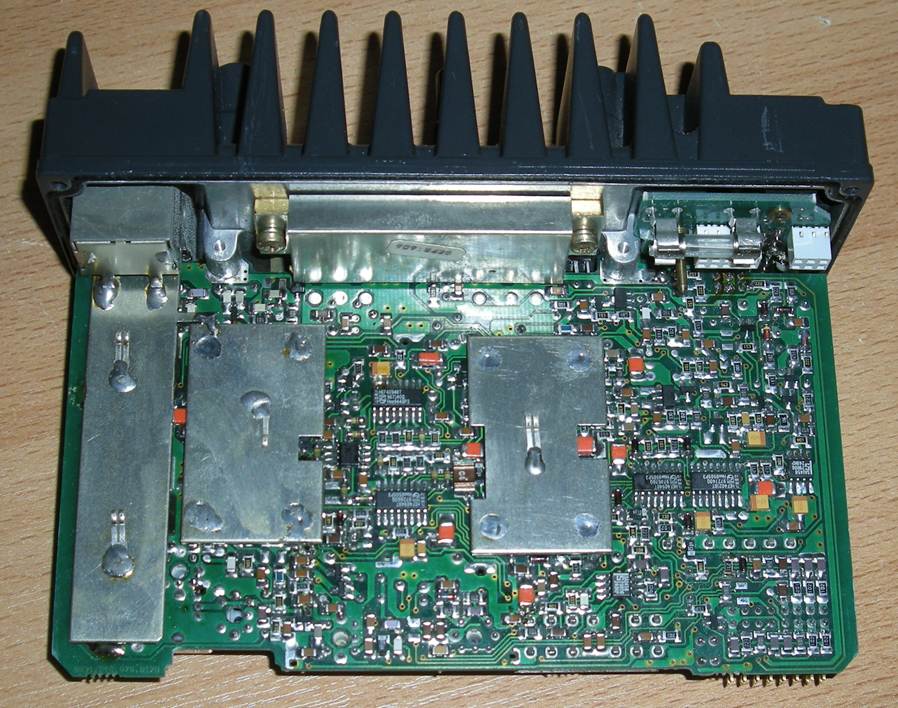

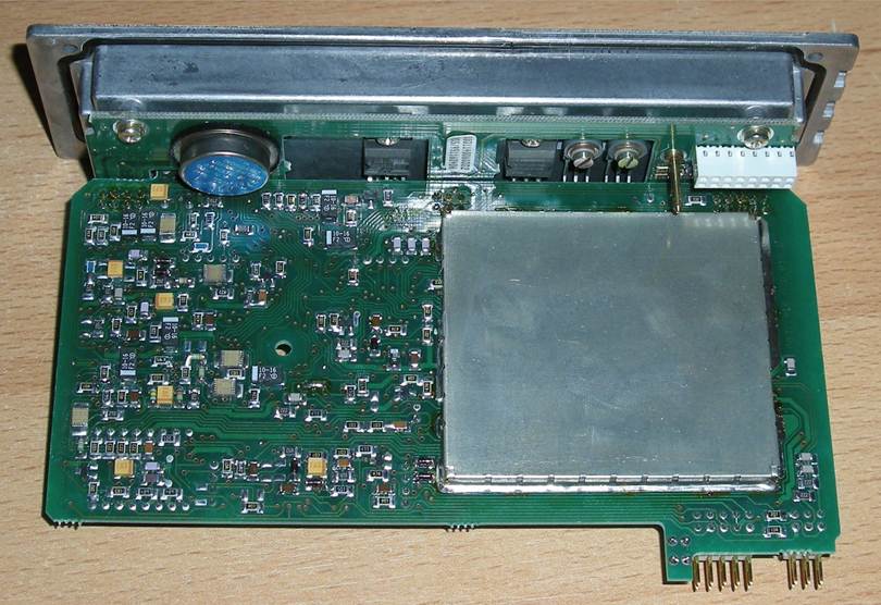

    Ich stell mal Bilder der Platinen rein , die du letztens angefordert hast , um zu erkennen , ob es sich bei den Geräten um BG III handelt - hoffe man sieht das , was du brauchst !!
    Danke jetzt schon mal!

    Also ich kann dir jetzt anhand der Bilder sagen das der Tonrufbaustein für ZVEI Verbaut ist.
    Auch kann ich sehen das es ein VHF Gerät ist (wenn ich es nicht besser wüsste könnte ich ein UHF aber so noch nicht sicher auf dem ersten Blick ausschließen können - nur die 4m Version)
    Aber ob du ein BG-III hast kann ich dir damit nicht sagen, Denn BG heist BEDIENGERÄT, folglich bräuchte ich ein Foto vom Bedienteil ;-)
    Carsten
