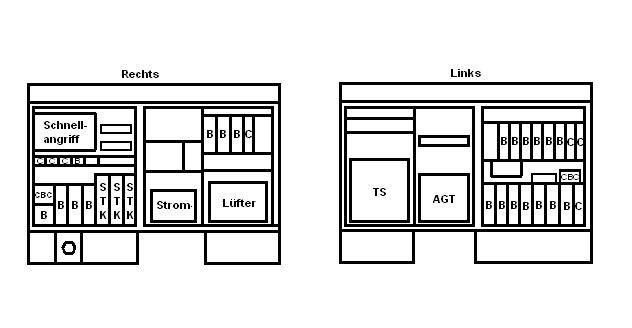

    Ich würd es folgendermaßen mache.
    Wir schon Vorgeschlagen den SA raus.
    Dann wurde ich dort die kompletten Schlauchfächer rechts unten dort hin verfrachten.
    Nun wäre dort Platz für den Druckbelüfter und der Werkzeugkasten würde auch vieleicht noch rein passen.
    Die Strahlrorhe in die ausziehbare Schublade mit dem Kleinkrempel. Das Standrohr kommt hier auf den Platz der Freien Strahlrohre.
    Stromerzeuger und Kabeltrommel auf den Platz des Druckminderer, den würde ich rausnehmen.
    So nun haben wir unter dem ehemaligen SA-Fach Platz für 2 C-Buchten Schnellangriff und oben drüber würde ich den Verteiler platzieren mit 1 oder 2 B-Längen.
    Zwar ne Menge aufwand aber so würde ich es machen.

    Zitat Zitat von MaxHN Beitrag anzeigen
    Wie schon Vorgeschlagen den SA raus.
    Die Schlauchfächer, von unten rechts, werden da oben wohl nicht passen. In den Schlauchfächern befinden sich 10 B-Schläuche, jeweils zwei hintereinander.
    In der Schublade befindet sich ein Stativ, Abspannmaterial, Flutlichtstrahler usw. Wo sollte ich das dann noch unterbringen? Viel Spielraum ist bei diesem Fahrzeug leider nicht gegeben.
    Achso leider sieht man das auf den Bilder nicht, dachte das ist auf der anderen Seite

    Aber nun wieder zum eigentlichen Thema. Was haltet ihr von einem Komplettumbau der Geräteräume (siehe Grafik)? Bitte vorher die Bilder aus meinem ersten Beitrag beachten, um die Veränderung auch wahrzunehmen. Grund des Umbaus, ist die sinnvolle Anordnung diverse Ausrüstungsgegenstände. Das Thema kommt bei uns immer wieder auf den Tisch, da das Fahrzeug doch recht verbaut ist.

    geht diese Komplettumbau so einfach?? was sagt der Hersteller dazu? ihr ändert evtl. die Lastverteilung der Achsen bzw bedenkt,ihr seit schon zu schwer, ändert sich das dadurch??

    Der Innenausbau im Aufbau ist in Modulbauweise gehalten. Eine Änderung wäre somit möglich. Was der Hersteller zu solch einer Umbaumaßnahme sagt, kann ich aktuell nicht sagen. Durch den Umbau würde das Fahrzeug abgelastet werden, da einiges an Ausrüstung abgeladen wird.
    Aktuell ist das Fahrzeug mit 27 B-Schläuchen bealden, die meiner Meinung nach das meiste Gewicht ausmachen. Ursprünglich war geplant, das Fahrzeug auf maximal 16 B-Schläuche abzulasten. Kleinmaterial soll auch weichen, da es Dinge gibt, die man einfach nicht braucht.
    Im nächsten Jahr soll ein hydraulischer Rettungssatz beschafft werden und auf unserem Fahrzeug verladen werden, somit müsste die Tragkraftspritze weichen- Evtl. würde auch die Schiebeleiter vom Fahrzeug fliegen (war sowie so eine unsinnige Anschaffung)
