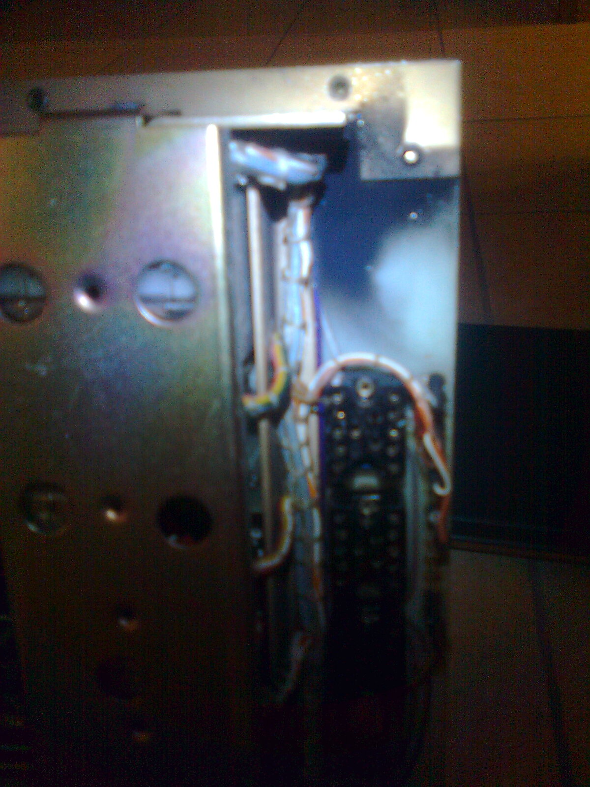

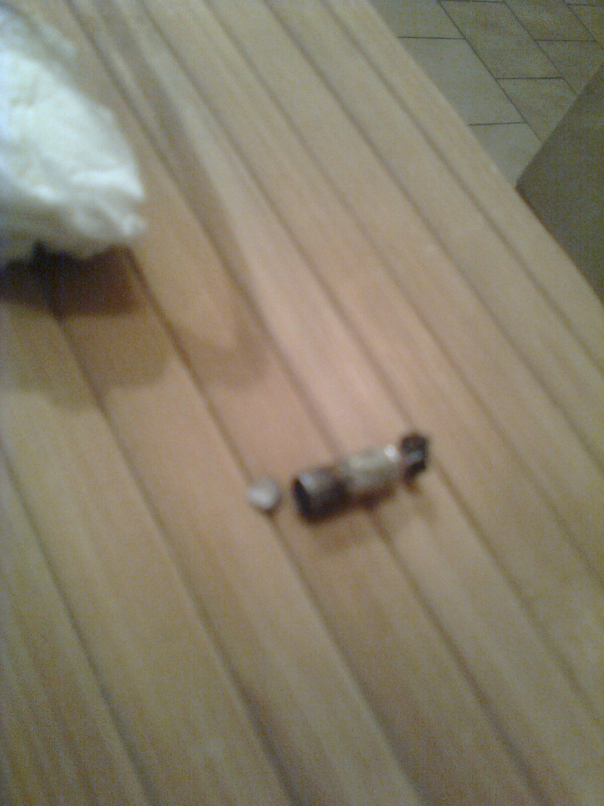

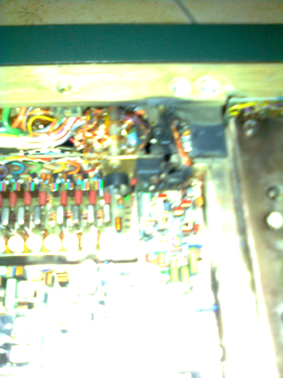

    ich versuch mal ein Bild mit einzustellen vom Kondensator
    Ja er hängt zwischen Plus und Minus auf der HF-Empfangsplatte und er ist sicherlich nicht mit einem kleinen Knall von uns gegangen da die Kabel vom EIN/AUS- Schalter in mitleidenschaft wurde und ebenso die heraus klappbare NF-Platte. Kurzschluss war die folge davon.
    Ja er hängt zwischen Plus und Minus auf der HF-Empfangsplatte und er ist sicherlich nicht mit einem kleinen Knall von uns gegangen da die Kabel vom EIN/AUS- Schalter in mitleidenschaft gezogen wurden und ebenso die heraus klappbare NF-Platte. Kurzschluss war die folge davon. Selbst am Gehäuserahmen kann man es erkännen. Empfang kann ich leider nicht prüfen da mir kein zweites Gerät zur verfügung steht und ich leider nicht weis ob und wieweit die Kanäle noch vergeben sind. MFG Himmer
